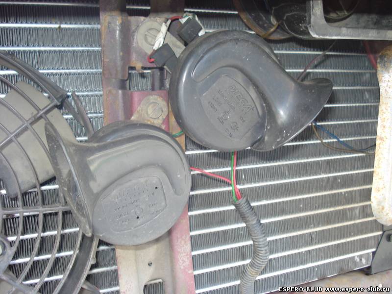

Сегодня себе тоже поставил Волговские сигналы, заодно нашел обрыв в проводке. Взял за 210 р. пара, в Перовском автомаге. Звук суперский.
