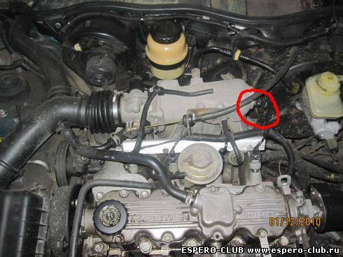

Всем доброго времени суток выдало 23 ошибку " цепь датчика температуры воздуха во впускном коллекторе низкая температура " вот хотел бы узнать где этот датчик находится? на радиаторе или на воздушном фильтре ? )) желательно с фото )) заранее спасибо ))
Fess-1984Дата: Четверг, 20.Янв.2011, 23:30:32 | Сообщение # 38
Сообщений: 1611
ZeR0, Датчик стоит в левом торце (походу движения) впускного коллетора, он там оди его не спутаеш он вкручен прямо во впускной коллектор похож на датчик ОЖ свиду.
ptwДата: Четверг, 20.Янв.2011, 23:42:24 | Сообщение # 39
открути почисть для начала .
только не железной щеткой ,замочи мотом промой
ZeR0Дата: Пятница, 21.Янв.2011, 00:00:53 | Сообщение # 40
Сообщений: 152
Он?
Прикрепления: 8322004.jpg (37.6 Kb)
Fess-1984Дата: Пятница, 21.Янв.2011, 00:04:55 | Сообщение # 41
Сообщений: 1611
ZeR0, Он самый! cool
ZeR0Дата: Пятница, 21.Янв.2011, 00:31:58 | Сообщение # 42
Сообщений: 152
smile happy спасибо большое)) всё таки он на инжекторе )))

Идеально моется очистителем карбюраторов в аэрозольном баллончике. Несколько раз пшикнуть: вся смола смывается.
