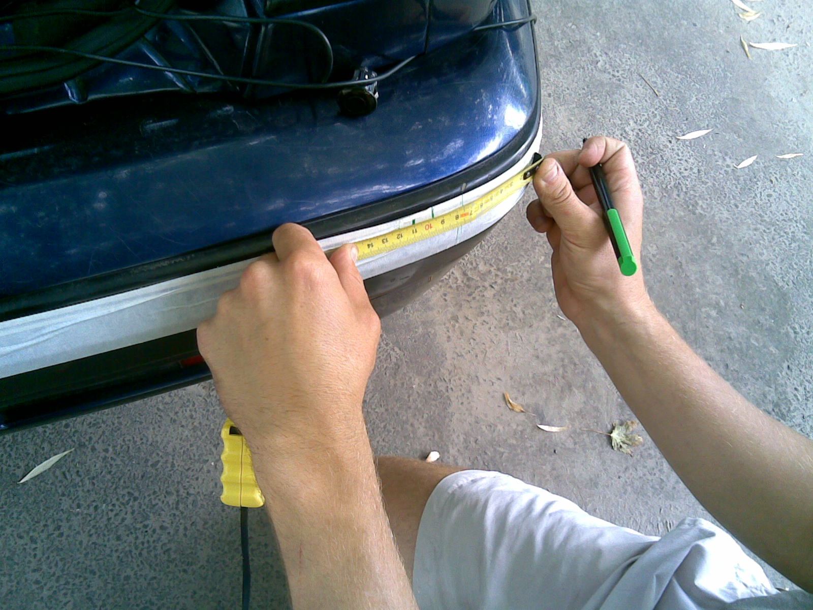

Для начала необходимо выбрать место для установки датчиков. К сажелению на нашем бампере вариантов не очень много. Осуществии все измерения я выбрал такую позицию как изображено на фотографии.
Далее бампер проклеиваеться малярным скотчем.Это делаеться в первую очередь для удобства разметки, ну и в принцыпе для того, что бы при сверлении дырок не повело краску на бампере.
Необходимо очень внимательно делать разметку. В моем случаии отверстия получилось на высоте 64 см от замли (просто у меня сзади стоят усиленные пружины. Рекомендуеться от 55 до 70 см. Расстояния по краям составило по 11 см.Ну и соответсвенно между датчиками по 43,5 см.
Необходимо учесть что на Эсперку невозможно выставить равно датчики они в любом случае будут смотреть немного вверх. Но по этому поводу нечего не подалаеш. Парктроник просто не видит бардюры, ноя не знаю насколько это минус.
Прикрепления: 6910887.jpg (287.9 Kb)
