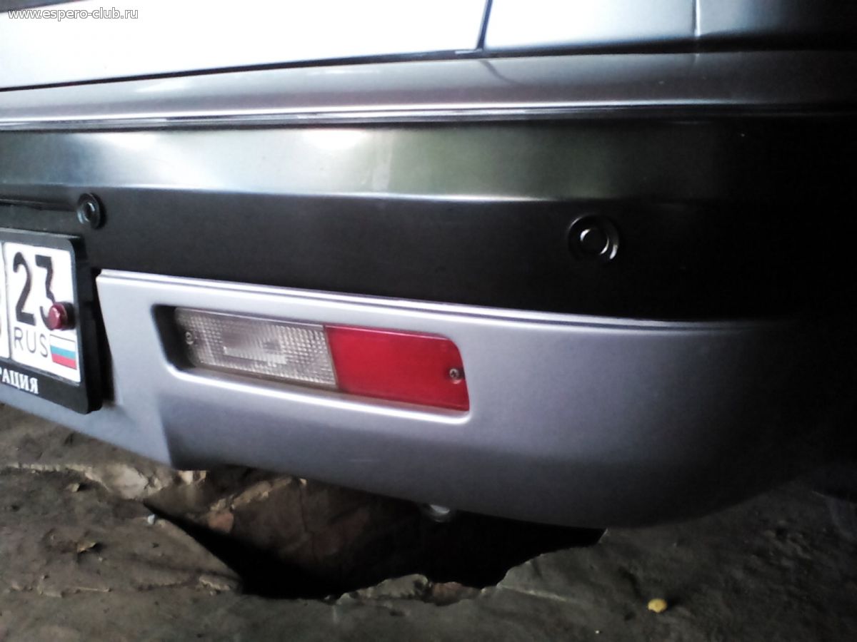

andre5507Дата: Среда, 08.Июл.2015, 15:27:13 | Сообщение # 43
Сообщений: 148
Тоже при купил себе парктроник,(выглядит как у olega),после того как чуть-чуть задом въехал в рав4! Установил за 2часа, бампер не снимал, коронка для дрели в комплекте, датчики установил с помощью уровня и клея секунда( а то можно руками вытащить) работает норм примерно с 1.5метра, землю не ловит, цена1800, без камеры...

andre5507Дата: Среда, 08.Июл.2015, 15:31:59 | Сообщение # 44
Сообщений: 148
ещё
Прикрепления: 9910054.jpg (68.7 Kb)
morokow5Дата: Четверг, 09.Июл.2015, 11:57:54 | Сообщение # 45
Сообщений: 106
а в салон как заводили проводку? где сверлили?
