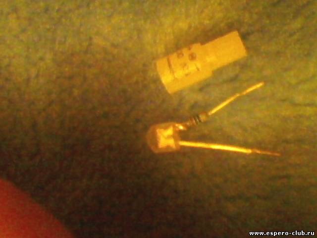

серегаДата: Воскресенье, 11.Мар.2012, 19:32:37 | Сообщение # 20
Сообщений: 87
вот лампа которую я поставил в аварийку и противотуманки

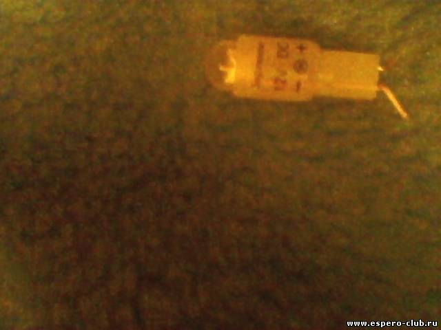

серегаДата: Воскресенье, 11.Мар.2012, 19:36:27 | Сообщение # 21
Сообщений: 87
вытащил лампочку из пласмас корпуса и спокойно поставил

HooliganДата: Воскресенье, 11.Мар.2012, 21:09:52 | Сообщение # 24
Сообщений: 1483
Quote (серега)
как думаете если просто тупо пихнуть туда родные лампы то все путем будет?
родные по прайне мере у меня, сгорели почти сразу же( Единственная где еще жива это в кнопки открывания багажника.
Quote (серега)
я когда паял то лампу присоединял усикапи к старой лампе
мне кажеться там тупо плохой контакт. на старых лампах чуть ли ни нить а на диодах там лапки огого.
Попробуй иглой там где лампа должна стоять сквозное отверстие сделать и нормально к плате припоять.(я так делал)
Quote (серега)
такчто не думаю что я полярность припутал
тогда бы вообще не горело smile

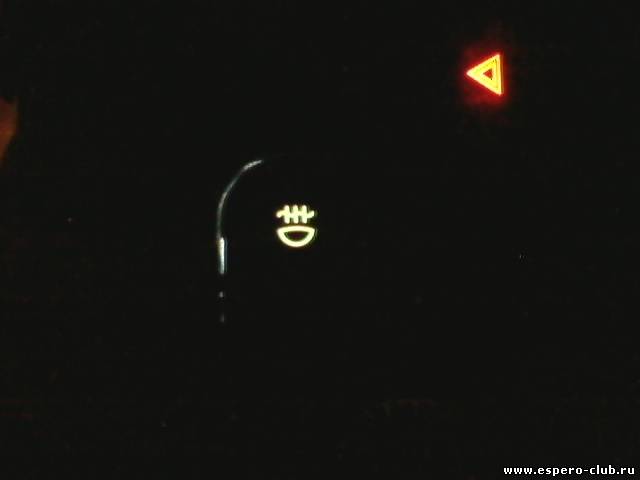

серегаДата: Воскресенье, 11.Мар.2012, 22:28:40 | Сообщение # 25
Сообщений: 87
вот как светят диоды которые я поменял

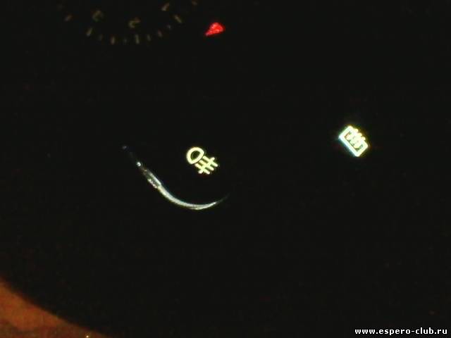

серегаДата: Воскресенье, 11.Мар.2012, 22:32:17 | Сообщение # 26
Сообщений: 87
и вот
Добавлено (11.Мар.2012, 22:32:17)
с платой беда короче!буду пробывать припаять,получше!если в аварийки не сгорает значит по идеи и в плате не должна перегорать?

xMIKxДата: Понедельник, 12.Мар.2012, 15:19:32 | Сообщение # 27
Сообщений: 1769
серега, очень ярко наверно? по глазам не бьёт? я резисторы ставил чтоб не так ярко светило! Пропаивай дорожки на плате, их там немного!
