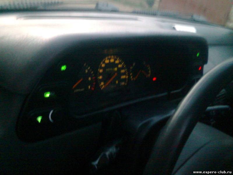

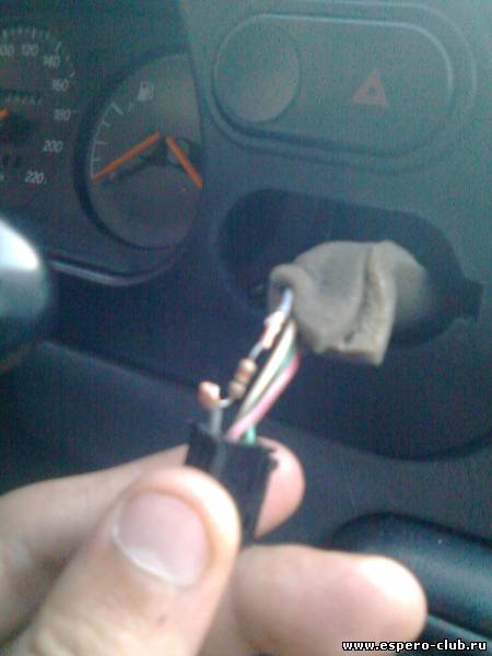

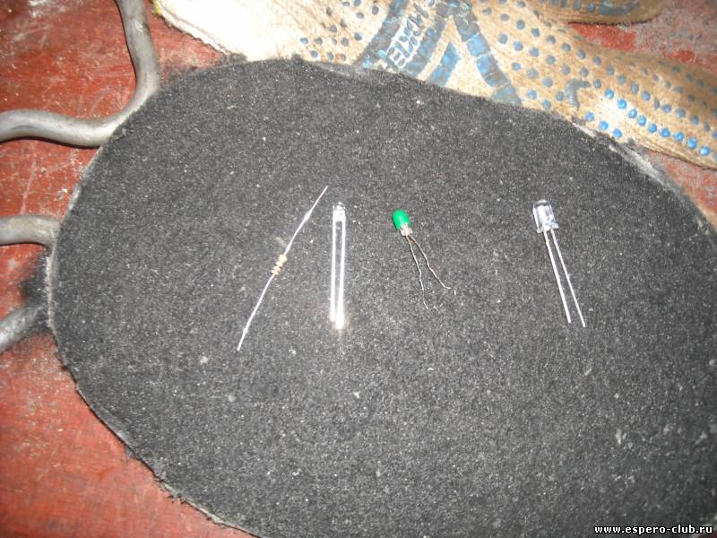

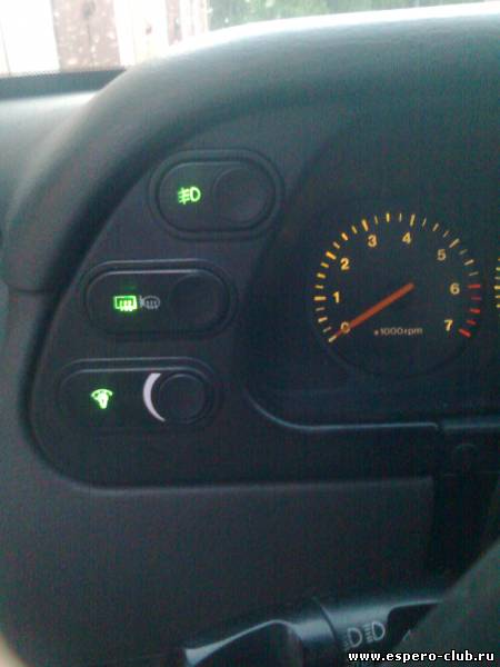

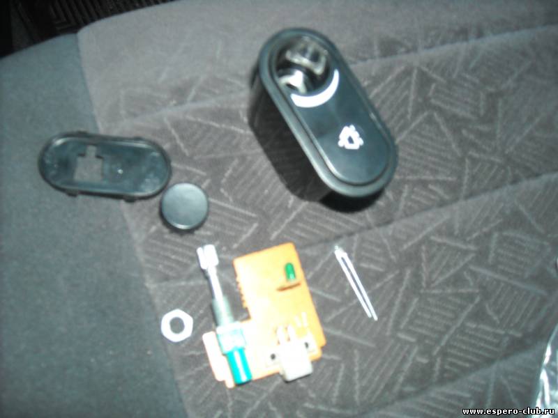

BakДата: Четверг, 20.Май.2010, 15:28:26 | Сообщение # 28
Сообщений: 80
ну вот фотки как заменить лампочки на светодиоды.
начну с лева на права
1-резистор
2-маленький светодиот
3-лампа накаливания (которые у меня стояли)
4-большой светодиот(он ненужен)
вобщем достаем кнопки из понели разбираем и заменяем ниче сложного нет единственное что с к нопками скорость интервала дворников и регулеровки света повозиться пришлось и достать паяльник а так отверка и все
да чуть не забыл еще резистор ставить надо я сделал просто перерезал провот и вставил потом изолентой замотал
вот припоял
собираем и радуемся
Прикрепления: 7600588.jpg (91.8 Kb) · 6743943.jpg (39.8 Kb) · 1301139.jpg (24.1 Kb) · 5833098.jpg (24.8 Kb) · 2799093.jpg (22.8 Kb)

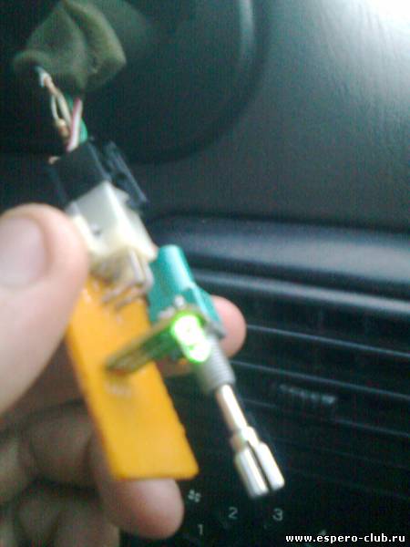

BakДата: Четверг, 20.Май.2010, 15:33:45 | Сообщение # 29
Сообщений: 80
вот еще одна фотка
Прикрепления: 5189716.jpg (35.0 Kb)

Quote (Bak)
Видел похожие только синие на 12 Вольт в автомагазине, и вот вопрос, если он спокойно светит от аккума, то нужна ли вот эта деталька?
Quote (Bak)
1-резистор
Или можно просто заменить?
И еще вопрос, я разбирал только кнопку передних ПТФ, так там не было ничего припаяно, просто ножки были вставлены в спциальную подставочку и разогнуты на концах, и эта штука просто наставлялась на контакты, как "фишка". Эт если мне память не изменяет, так вот посему и вопрос. Зачем паять то что одевается как контактный разъём, или я что-то путаю?
