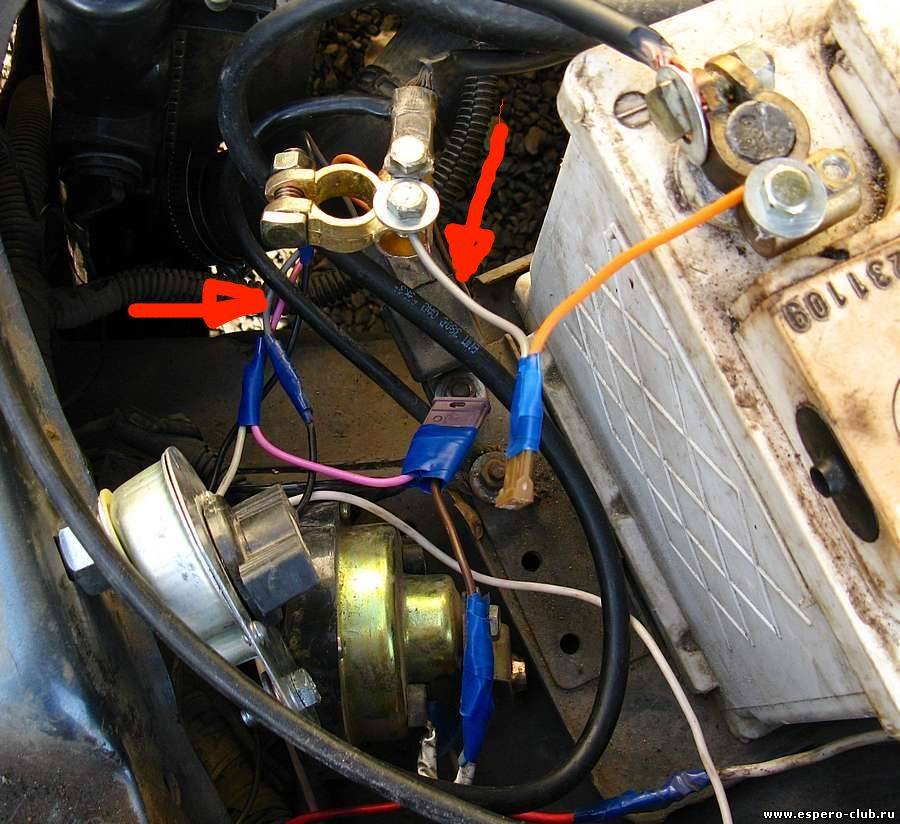

PahelloДата: Пятница, 03.Фев.2012, 15:54:29 | Сообщение # 76
Вот слева провода от этого реле а справа оно само под толстым чёрным проводом с надписью ВПП.
Прикрепления: 7390620.jpg (125.9 Kb)
leo46Дата: Суббота, 04.Фев.2012, 11:50:23 | Сообщение # 77
Сообщений: 187
Pahello, и как результат действительно на глаза?
Добавлено (04.Фев.2012, 11:50:23)
Измерил напряжение передающееся на ближний при не заведенной машине 11.82 стоит мне мутить реле?
PahelloДата: Суббота, 04.Фев.2012, 12:00:39 | Сообщение # 78
leo46, Мерил на заведённой машине?
А делать однозначто Стоит! У меня было поменьше, 10и9 где-то, после переделки все 14 и стколько там осталось...
Мне никто не верит, что у меня стоят маяки самые дешёвые и по 55 ватт... Да, есть с чем сравнить. я на дальний не переделывал, так вот его включаешь и просто ничего не видишь! biggrin
А дальний мне не нужен, если и езжу вне города, то всё равно днём...

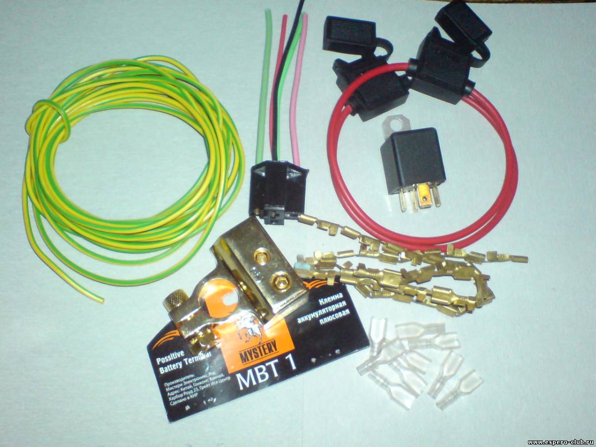

kostroma21Дата: Понедельник, 13.Фев.2012, 21:46:45 | Сообщение # 86
Pahello, Cosmonavt,
По вашим рекомендациям затарился:гляньте может чего упустил.На фоте нет +кабеля:кудато заныкал.
+кабель сделал из сварочного кабеля 16 квадратов,наконечники медные обжаты в пресе на совесть.
Прикрепления: 6323084.jpg (105.3 Kb)
PahelloДата: Понедельник, 13.Фев.2012, 21:55:18 | Сообщение # 87
kostroma21, Только ближний делать будешь? Вроде всё нормально, колодки под преды 2, зачем?
kostroma21Дата: Понедельник, 13.Фев.2012, 22:35:48 | Сообщение # 88
Quote (Pahello)
За пять лет эксплуатации дальним почти не пользовался...негде.
Две взял потому что больше не было biggrin (так на всякий пожарный)
GIZДата: Понедельник, 13.Фев.2012, 22:42:36 | Сообщение # 89
kostroma21, релюху то зачем китайскую купил? а вот здесь http://espero-club.ru/forum/17-349-2 ты 30й пост и далее смотрел?
Сообщение отредактировал GIZ - Понедельник, 13.Фев.2012, 22:52:06
CosmonavtДата: Вторник, 14.Фев.2012, 08:42:28 | Сообщение # 90
Сообщений: 745
Quote (GIZ)
Да не...,нормальное российское реле(у китайского корпус массивней будет).А под евро реле колодку хрен найдешь.
