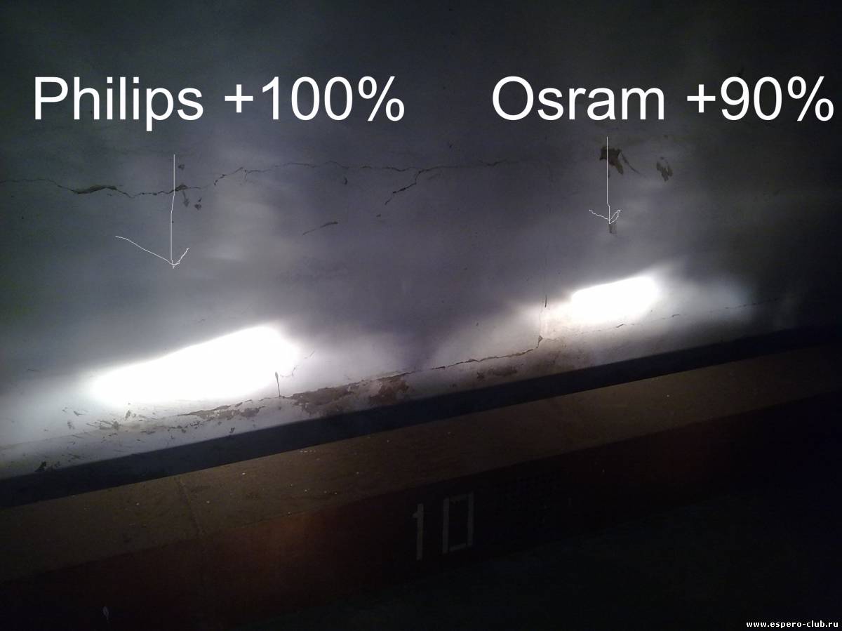

Hooligan, Я поставил, стоят уже пол-года свет по сравнению с osram +90 немного лучше. (ближний доработан на реле уже давно). Но! Если честно, огромной разницы между Philips premium (типа стандарные на 55вт) и Osram +90 и соответственно Philips X-tremeVision H1 нет, при доработанной проводке. Поставил Philips X-tremeVision H1 т.к. у них свет белее чем у стандартных ламп.
Osram +90% проработал у меня пару месяцев и одна лампа сгорела, вторая стояла около года в паре со стандартным Philips (которому неизвестно сколько лет, т.к. аж цоколь ржавкой кое где покрылся).
И еще интересный факт. на своей предыдущей машине тоже извращался с лампами, всякие там Osram Cool Blue, +50% All Season. и прочее в общем жили эти ламы у меня не больше полугода. Перешел на Philips. тогда на рынке был Philips Power2Night GT150 +50% (H4) дык вот эти лампы у меня прослужили 1,5 года, потом мордой тюкнулся, фары разбились лампы погасли :-(.
[P.S] Вот фоточка. для сравнения. Повторюсь проводка доработанная, фары новые (1 год).[/P.S] Со стандартной лампой нет фотки, т.к. когда менял, именно древняя стадартная лампа и перегорела (наконец-то :-) )
