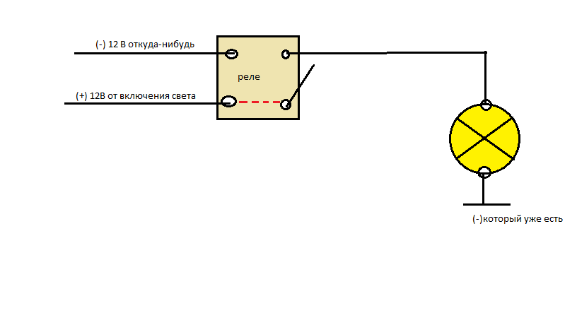

Lis-PatrakДата: Четверг, 02.Фев.2012, 19:31:31 | Сообщение # 68
Сообщений: 48
Cosmonavt хотел спросить куда ставиться реле в моторный отсек или в салон? ну и соответственно если все так как в схеме нарисованной мной то какой смысл реле ?
Прикрепления: 5470698.png (11.8 Kb)
Сообщение отредактировал Lis-Patrak - Четверг, 02.Фев.2012, 19:33:47
Orange53Дата: Четверг, 02.Фев.2012, 20:04:11 | Сообщение # 69
Сообщений: 946
Quote (Lis-Patrak)
Lis-Patrak
Схема правильная , от себя могу добавить что провод на минус тоже требует внимания .

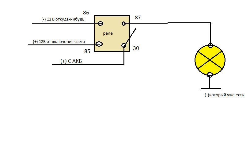

SebecДата: Четверг, 02.Фев.2012, 21:15:25 | Сообщение # 71
Сообщений: 17
Lis-Patrak, Не подойдет схема. У тебя 30-й и 85-й контакты замкнуты, а должен отдельный + с АКБ на 30-й контакт идти.
Вот так, примерно.
Прикрепления: 4131494.png (17.9 Kb)
