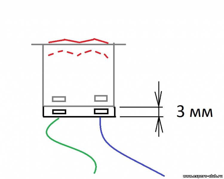

А как разобрать заднюю ? Этот колодец наружный в отличии от передней правой - длинный. Я поддеваю защёлки этого колодца ( они в самом низу ) давлю на саму кнопку в середину. И у меня с щелчком кнопка проваливается на 3 мм вниз и соответсвенно вылазят контакты немного. И всё! Что левая, что правая так.
Тяну дальше, давлю на кнопку и ни в какую, как буд-то секретка держит какая-то!
Больше не видать чего поддевать!

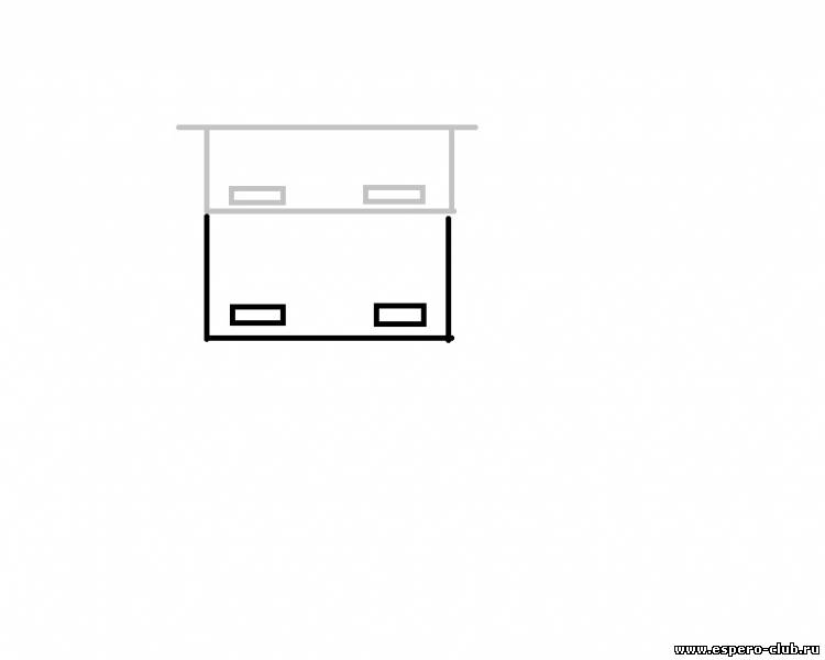

Сдаётся мне, что у Вас задние кнопки уже не родные стоят, а такие же как передняя правая. У меня эта верхняя часть на передней снимается на ура, и дальше всё по порядку! Я да же сфоткал выше и показал её в разобраном виде.
А вот заднюю сейчас сфоткать не могу, и нарисовал её.
верняя часть у неё очень длинная, литая ( цельная сверху до низу ). Защёлки только внизу. Происходит что я и писал, сщёлкиваются только на 3 мм.
А вот картинка в отличии от задней, верхней кнопки + см. фото выше в этой теме.

разобрал эту кнопочку и вот что я вам скажу, все правильно, задние кнопки имееют с одной стороны 2 защелки и с другой 1, а не вытаскивалась она у тебя потому что имеет вот такой вот вид:
и кнопочка держится на выступающих усиках, приложи больше усилия и все у тебя выйдет на ружу cool

я догадывался за этот ус! Так как он есть и на передней правой. На счёт усилий-то и стрёмно - но попробую, если что пойду ( знаю где во дворе хлам есперовский стоит, стырю от туда если свою сломаю ). Ну так вот, этому усу что б отогнуться в сторону и мешает этот серый корпус ( верхняя часть ). Это надо давить так, что б сама кнопочка из этого уса вылезла, а ус в свою очередь распереть этот серый корпус должен. Мутненько - не могли блин придумать как-то поддеть.

блин короче! пишу для тех, кому интересно как разбирать задние кнопки что б почистить контакты!
Они разбираются! т.е. разборные! и довольно таки лего!
Первым делом поддеваем аккуратно защёлки ( две с одной стороны и одна с другой ) при этом пальцем давя на саму кнопку в середину, пока защёлки не вылезут немного из зацепов. У меня да же происходит щелчок какой-то. Выше я нарисовал эти защелки.
Далее сколько бы вы усилий не прикладывали к самой кнопке - ничего не выйдет! и не вылезет как утвержают некоторые ( проверено на 4-х кнопках ( 2-х моих, и еще 2-х с разбора ),
Необходимо далее тоненьким ножом или скальпелем сверху по серединке продеть инструмент между кнопочкой и этим корпусом до щелчка (т.е. поддеваем невидимые зацепы, которые нарисовал RussianVanya выше ), затем так же с другой стороны кнопки. И о радость! кнопка рассыпается у вас на руках и без каких либо усилий разбирается.
Советую сверху поддевать ОСТРЫМ ножом или скальпелем, т.к. щели маленькие и не пацарапать декоративный внешний вид.
Результат по подъёму стекла я напишу позже, не подключал ещё, задние особо мутно работают стёлка, но по переднему правому результат отличный после чистки ))-раньше вообще не работал вверх.
