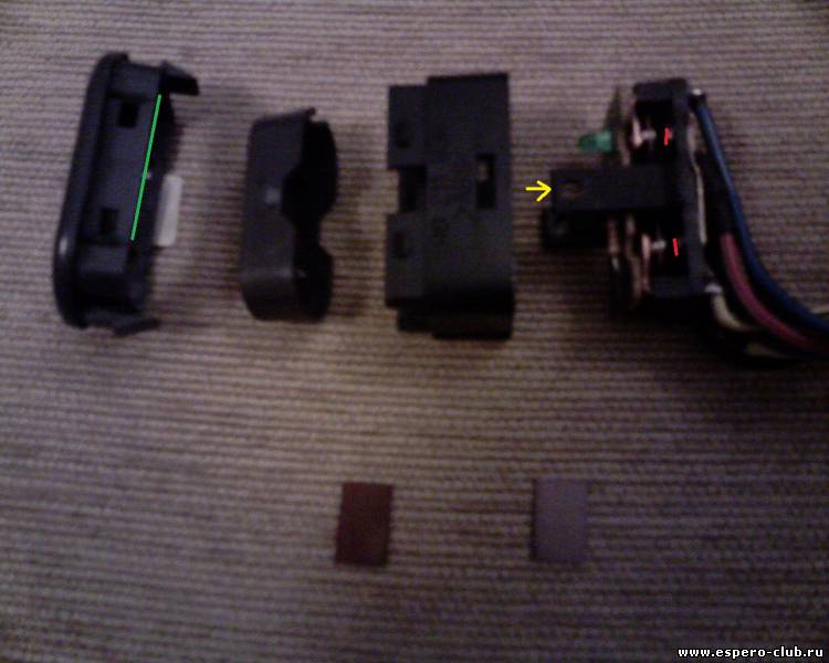

viyДата: Четверг, 21.Июл.2011, 23:39:42 | Сообщение # 19
Сообщений: 482
короче! лучше всё же сверху начинать! И вообще снизу технически не выйдет, только по порядку сверху. Защелки снизу поддевать помогает освободившееся от верхней части рёбра на которые удобно пальцем давить и поддевать одновременно возле пайки защёлки - давить смотрите стрелку желтую. Но для начала верхнюю часть я снимал поддевая ножом типа скальпель по зеленой линии. А красным я показал контакты которые реально черные, после зачистки заблестели )). Но не проверял ещё. И не потеряйте две пластиночки на фото в сторонке лежат тоненькие. Я одну искал минут 20, думал новую вырезать из чего-то.

SexIДата: Пятница, 22.Июл.2011, 00:41:40 | Сообщение # 20
Сообщений: 766
Да не разборная она!!! Писали же где-то уже angry Задние кнопки не разборные, разборная только правая передняя кнопка и передний левый блок кнопок!
Fess-1984Дата: Пятница, 22.Июл.2011, 00:44:23 | Сообщение # 21
Сообщений: 1611
Ну вообщето все разборное, а задние кнопки от передней пассажирской, только длинной провода отличаются, я сам раз десять разбирал их, пока не надоело.
SexIДата: Пятница, 22.Июл.2011, 01:03:39 | Сообщение # 22
Сообщений: 766
Хз Кость... Переднюю правую я быстро разобрал а вот задние.одну при разборе сломал... sad Пришлось десятошные ставить dry smile

viyДата: Пятница, 22.Июл.2011, 09:39:53 | Сообщение # 26
Сообщений: 482
утром проверил, передние заработали нормально! Заднии ещё не видел, сегодня предстоит взглянуть. Попробую WD - но мне кажется, что корпус достаточно герметичный и WD сложно заливать туда.
Но мне ещё нужно поискать тему, почему заднии блин так туго работают и вообще не до конца опускаются.
И вот ещё прикол! Когда утром проверил тот зачищеный контакт, то подъем переднего правого оказался не быстрый! С Водительской, быстрее работает! До зачистки вообще не работал подъём с правой передней. Мне кажется проблемма в тугом подъёме может крыться в эелектрике. А именно плохих контактах, проводке. Попробую лучше зачистить!

Добавлено (22.Июл.2011, 23:26:45)
Quote (SexI)
наверное прав, я поддел защелки, вытащил её на мм 3 и дальше не идёт! Там другая верхняя крышечка. Тебе удавалось защёлки поддеть и немного пропихнуть ?
WD боюсь не поможет, я центральную разобрал, афигел, там нагару как после пожара, счищал снимаю каждую клеммку.
А за заднии очень жаль.
Прикол в том что по схеме обратка идёт. ( обратная связь ). Обратки тоже обгарают. Если короче заднии не подключить к дверям, то с центрального стёкла не работают задние. Я это и назвал обратной связью какими-то дополнительными проводами.
Вот и обгарает всё. Если чистить так все кнопки нужно!
Добавлено (22.Июл.2011, 23:33:45)
ХА! вторую заднюю попробовал разобрать! Они короче на 3 мм смещаются, открывают только доступ к контактам! - наверное что б именно WD-шку и залить туда )))
а WD не замкнёт мне потом контакты ?
