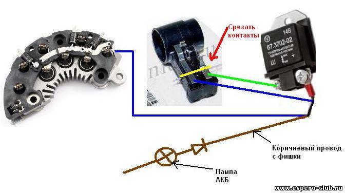

LinkДата: Вторник, 01.Май.2012, 19:10:01 | Сообщение # 113
в общем починил я генератор, купил диодный мост не оригинал поставил, припаял релюшку вазовскую всетаки smile , только еще не понял на каком режиме ее оставить.
PahelloДата: Вторник, 01.Май.2012, 19:26:55 | Сообщение # 114
Link, Ну наверное на зимнем рижиме... Потому что ездим со светом и прочим... Если аккум кипеть не будет, то всё в норме!
LinkДата: Вторник, 01.Май.2012, 19:42:43 | Сообщение # 115
надо промеры сделать на разных режимах, только вот провод массы от акб к кузову поменяю, ото на акуме меньше напряжение чем если массу с кузова брать
LinkДата: Вторник, 01.Май.2012, 20:09:34 | Сообщение # 116
Схема подключения:
Прикрепления: 4956012.jpg (35.1 Kb)
GIZДата: Вторник, 01.Май.2012, 21:35:13 | Сообщение # 117
Link, я бы на твоем месте все же родной регулятор поставил. он надежнее и напругу ровнее регулирует!
LinkДата: Вторник, 01.Май.2012, 21:50:23 | Сообщение # 118
поездим посмотрим, сгорит обратно родной поставлю
