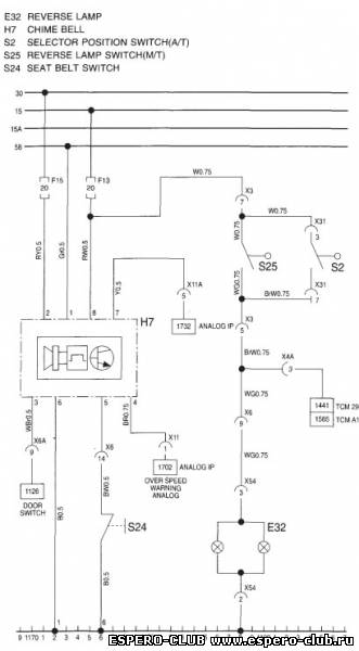

А вот тебе схема подключения зуммера:
Прикрепления: 7195585.jpg (21.2 Kb)

и у меня тоже праздник
в схемах я не силён но спустя 30 минут выхода из подьезда у меня начал работать зумер так как он должен работать причины были таковы в замке куда вставляется ремень не было контакта но под креслом в сумерках неочень видно и за это спасибо моему корефану который подарил мне на 23 феваля налобный пиндатый фонарик:) разобрал замок ремня увидел скользящую белую х..ню акуратно сняв её подогнул скользящие по двум дорожкам пальчики проверил на ремень среагировал это меня уже начало радовать затем посмотрев на зумер и идущие к нему контакты подумал должны ведь быть написаны всякие полезности типа R1 R2 внутри на схеме и мои ожидания подтвердились внутри на ножках написаны какие клемы идут куда сопоставив факты я начал мыслить логически если концевик двери минусовой то на свет должен идти + и чтоб не лезть в подрулевой выключатель я сделал следующее там же где находится зумер есть ещё несколько реле а именно реле поворотов габаритов и освещения потыкав обычной прозвонкой я понял какой контакт реле идёт уже именно на габариты и подсоеденил туда контакт от зумера и опаля всё заработало.
итог: наслаждаюсь тем что у меня теперь работает лампочка ремня даже звучит и я уверен что мой акумулятор будет целым и невредимым.
инструменты: прозвонка (можно сделать из маленькой лампочки иголочки и 1 провода длинной примерно 60-70см. и 4сантиметра изоленты smile
Добавлено (27.Фев.2011, 18:27:31)
могу добавить расшифровку клем на зумере
door-дверь
key-это постоянный +
light-свет
lamp-лампа непристёгнутого ремня
gnd-это минус
ign- это + от зажигания
s/b- как я понимаю контакт на сам звуковой динамик хотя хз мож на превышение ограничения скорости (если такое у нас есть в машинах)
