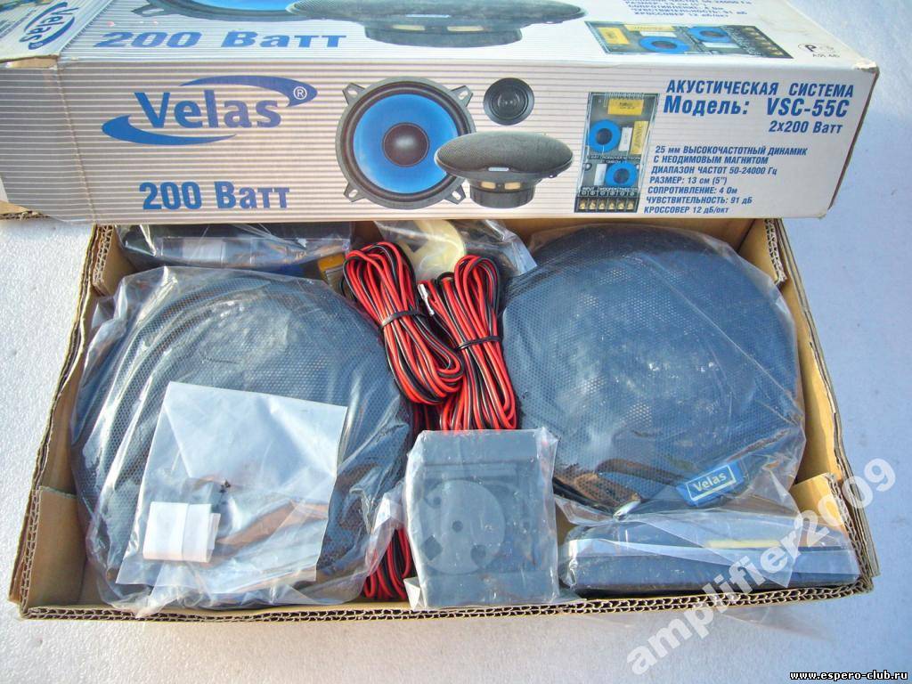

а кто что скажет на счет этого девайса?
Прикрепления: 4994405.jpg (137.1 Kb)

Проводку которая в комплекте сразу в мусорку, с пищалок проводку с корней на замену, ватт 60 реальный номинал, но играть должны хорошо благодаря кросоверу.
Добавлено (31.Мар.2012, 16:01:53)
Все качество звука зависит от монтажа!

а чем проводка плоха?если не секрет smile плохо элетричество проводит?
Добавлено (31.Мар.2012, 16:06:12)
в передние двери в щтатные места запихнуть,чуть расширев.а сама фирма хрень?долго то петь будут?

Проводимость некудышняя, малое сечение=большее сопротивление, к томуже стоит он 4руб/метр, сам подумай, раз уж взял акустику с пассивным внешнем кроссовером то на проводку не жопься, я всегда веду к кроссоверу 12Ga, а от кроссовера 16Ga (проводка DLS), и все обязательно пропаивать.
По поводу крепежа динамиков когда расширишь отверстия, обязательно ставь проставки из 8мм фанеры, сначала их прикручивай к металлу, затем динамики к ним, но только саморезами с прессшайбой!
Петь будут долго, если не спалишь, прогрей их с недельку.
