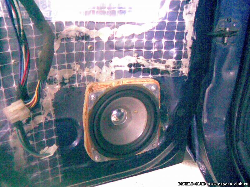

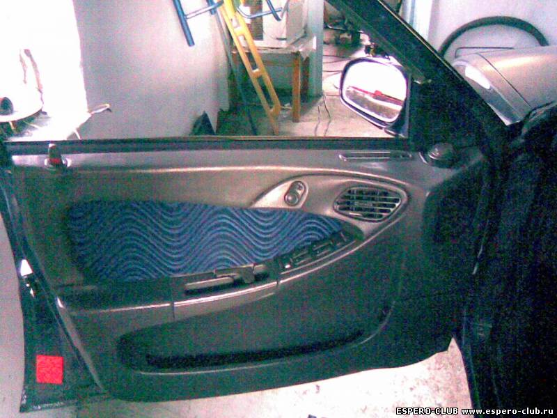

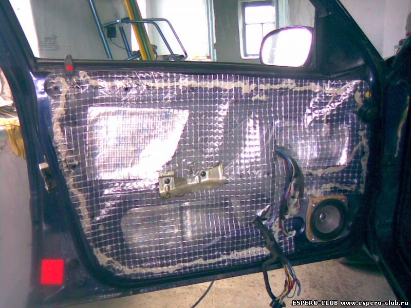

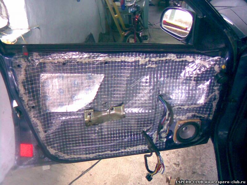

У меня голова SONY, моим штатным колонкам давно пришел конец, а я люблю пусть не громкий но чистый звук. Покупал в штатные передние двери Колонки Пионер 10 см, толку ни какого, если задние ещё поют то перед начинал похрипывать. И вот решил заняться конкретней. У родителей в гараже попался старый магнитофон Комета с деревянными колонками. Купил вибропласта, проклеил двери ( времени с кумом потратили 1 день ) , вырезал отверстия под динамики 13 см-ГДШ помоему от кометы сделал проставки из дсп, к ним в пару поставил пищалки Пролоджи STH, назад поставил Пионер 16 см (проклеил под ними полку тоже вибропластом). В багажнике стоит Саб ЛАДА вместе с усилителем, пусть не самый конечно но свои 4000 р. отрабатывает, чтобы крышка багажника не дребезжала пришлось её снимать и тоже проклеивать, тяги замка тоже обязательно обматать, иначе они будут дрожать. Провода нужно брать потолще те что идут в комплекте с колонками не подходят, я в местах скруток пропаивал, начиная от магнитоллы. Фотки дверей выложил, остального нет так как делал год назад. Результатом стал очень хороший звук, без единого намека на дребезжание.
