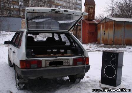

Внесу свою лепту в дискусию, катал год на ВАЗ 2109 - сзади в багажнике лежали 2 шт. Радиотехника С-90 с НЧ гдн-75(проклееные изнутри паралоном 20 мм и просиликоненные) от пиона(без усила) - ничо не сгорела, а играло - максималка на том пионе 64 громкости, на 39 выходишь из машины - жесточайший бас - бюджетные сабы(до 6 рублей пассивные) отдыхают(слушаю Drum,Dubstep.Jungle).На данный момент взял на свою эсперку комплект Revolt фронт(10-ки) и тыл(16 овалы) - 6 рублей, выбирал под свою магнитолу Alpine без уся - главное чтобы чувствительность динамиков была не ниже 86 дБ, щас режу полку с направленными в салон динамиками - к концу недели думаю закончу и фотки скину с процессом(параллельно идет процесс обесшумливания,перекраски внутр. панелей,перетяжка и карбон жду уже вторую неделю - из-за него чуть притормозил)
Прикрепления: 8737079.jpg (36.6 Kb)
