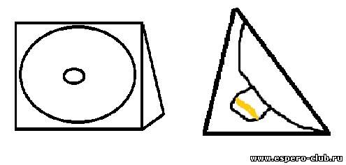

EDolgosheevДата: Воскресенье, 13.Май.2012, 22:53:48 | Сообщение # 70
Сообщений: 22
Господа, решил вместо акустической полки смастерить пару коробочек за сидениями, чтобы были под наклоном и влезали нормально, выпилил вот такое дело:
(слева вид спереди, справа сбоку)
коробочку обшивать буду карпетом, сама коробка из ОСБ толщиной в 1см.
Интересны условия изготовления этой коробки, пока что выпилил все детали этой коробки. Как я понимаю, во первых магнит динамика не должен задевать поверхность коробки, что еще требуется для хорошего звучания, нужно ли чем-нибудь набить внутрь типо паралона и т.д. посоветуйте пожалуйста.

EDolgosheevДата: Вторник, 15.Май.2012, 23:11:37 | Сообщение # 71
Сообщений: 22

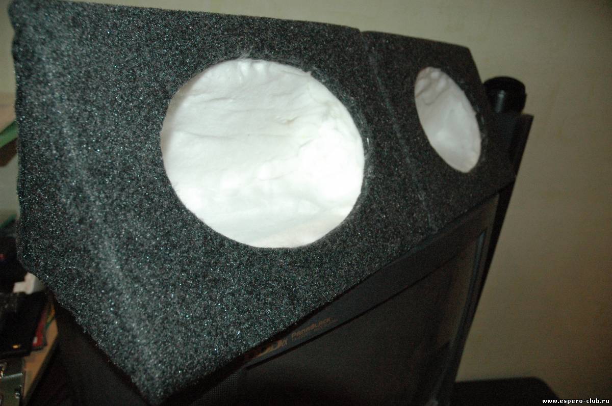

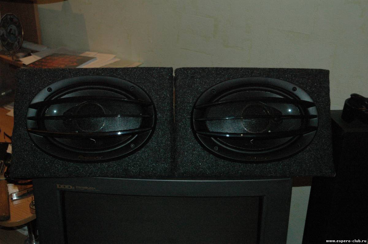

Вообщем ответа я недождался, после распилки базовых частей коробов узнал о соотношении мощности и объёмов колонок)) но что сделано- то сделано smile решил попробовать smile Что проделоно:
1. Выпилил электролобзиком все стороны короба
2. Шлейф-машинкой срезал на этих частых углы (чтобы был стык т.к. треугольная форма)
3. Состыковал их предварительно обмазав стыки жидкими гвоздями
4. Пробил стыки гвоздиками для надёжности smile
5. Промазал внутри все швы жидкими гвоздями
6. Шлейф-машинкой нейтрализовал все неровности поверхности короба
7. С помощью карпета и строительного степлера обшил короб снаружи
8. Обклеил моментом внутреннюю часть короба ватой
9. Осталось пробить дырочку для проводов и прикрепить динамики smile
Вот собственно готовый продукт, который будет установлен вместо задних штатных динамиков
Прикрепления: 0615865.jpg (110.5 Kb) · 5549711.jpg (86.5 Kb)

Spentem5Дата: Среда, 16.Май.2012, 00:24:12 | Сообщение # 72
Сообщений: 364
EDolgosheev,молодец!)))Держи плюсик!)))
Видел на Южке аннологичный готовый продукт,но стоило оно 900руб за короб.Пять баллов,что сам смастерил.Как разница в качестве звука?

HooliganДата: Среда, 16.Май.2012, 14:02:09 | Сообщение # 74
Сообщений: 1483
блин, чот сразу не заметил. А не что точто литров моловато (объем)?! мне кажеться весь потенциал не покажут динамики.... хотя ждем готовых результатов
Добавлено (16.Май.2012, 14:02:09)
кстати задним пассажирам наверное давить будет сильно.
