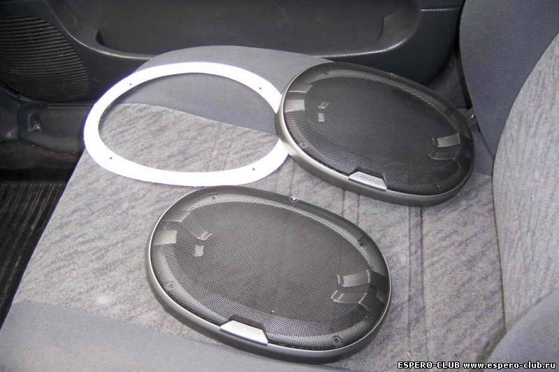

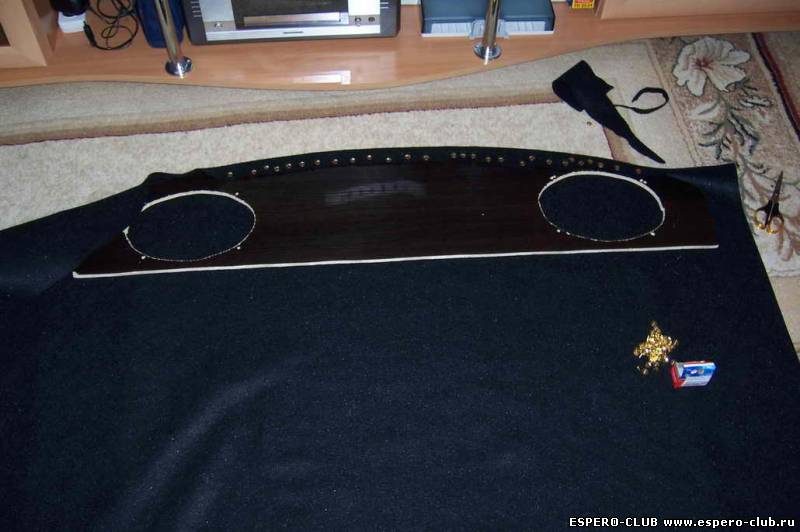

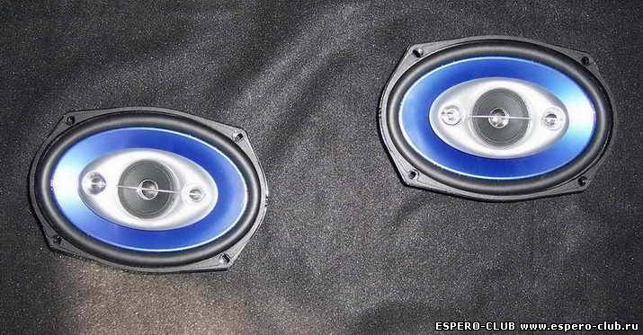

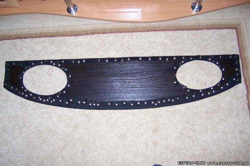

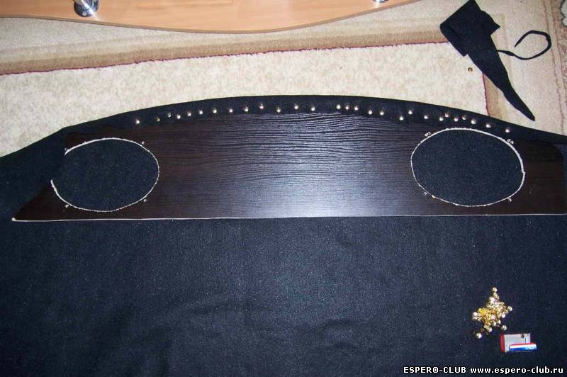

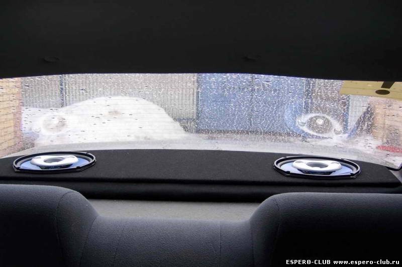

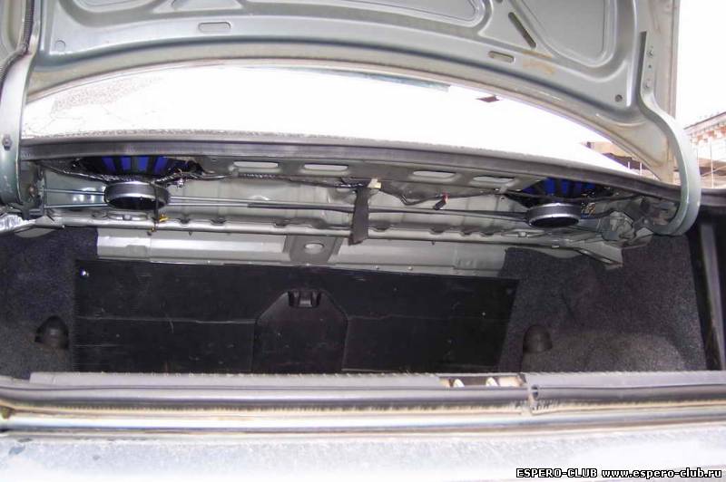

Что для этого нужно: карпет (1,5м*0,5м должно хватить, я купил 1,5м*1,0м (200руб) и ещё осталось), cобственно сама акустика (я взял 4х полосные блины KENWOOD- фото 1 (1800руб) уж больно нахваливали и отзывы в нэте нормальные), клёпки канцелярские –фото2 (20руб), пару кусочков поролона, ДСП взял десятку (100руб) примерно 1,5м*0,5м, термоклей и желательно пистолет к нему, также желательно иметь электро-лобзик и болгарку (или дремель с отрезным диском) для распилочных работ.

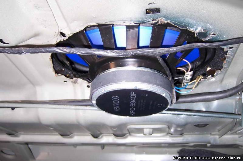

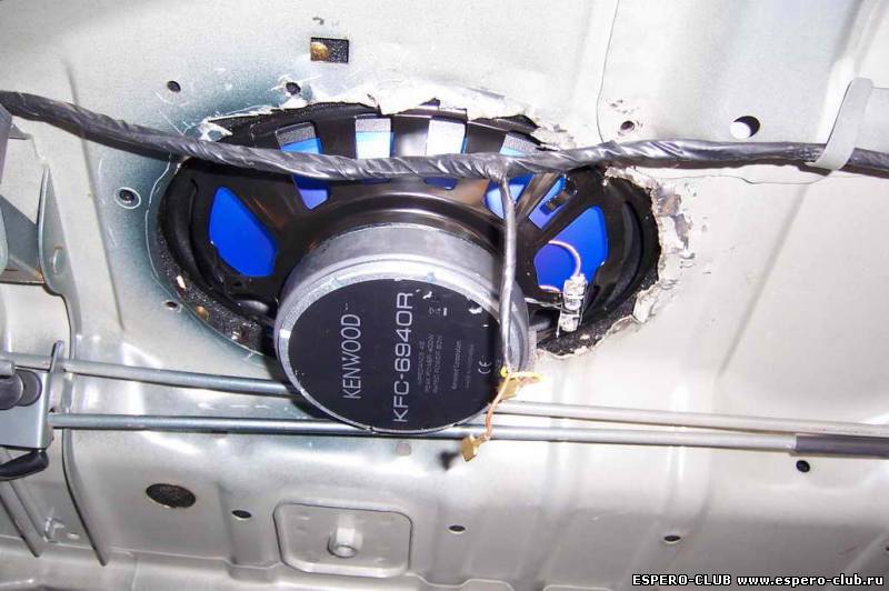

Первое что я увидел сняв штатную полку, это дыры выкромсанные под блины (именно выкрмосанные, так-как зрелище было будь-то железо рвали зубами) и по центру каждой дырки висели каждый на одном болте динамики которые судя по виду были гораздо старше меня и машины вместе взятых(ну явно не штатные)  Вероятно когда-то здесь хранили мёд  тьфу-ты тоесть крепились недурственные динамики, но видимо перед продажей их сняли и поставили что под руку подвернулось. Но судя по неровным краям дырок динамики ХОРОШО там стоять не могли, и стояла там видимо какая-то полочка. Ну не будем нарушать традиции подумал я, к тому-же первая примерка показала необходимость полки - я думаю с проблемой трущихся о динамики торсионов багажника слышали многие, к тому-же на то чтобы привести в порядок края этих дыр и исключить акустическое замыкание понадобилось бы много времени и терпения, а я человек ленивый и провести в багажнике (по другому не подлезешь) пару вечеров с напильником меня никак не торкало.

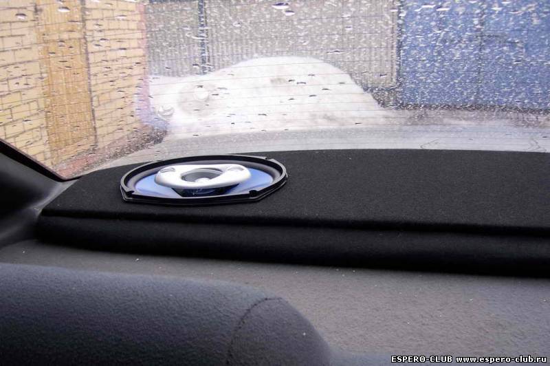

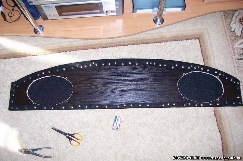

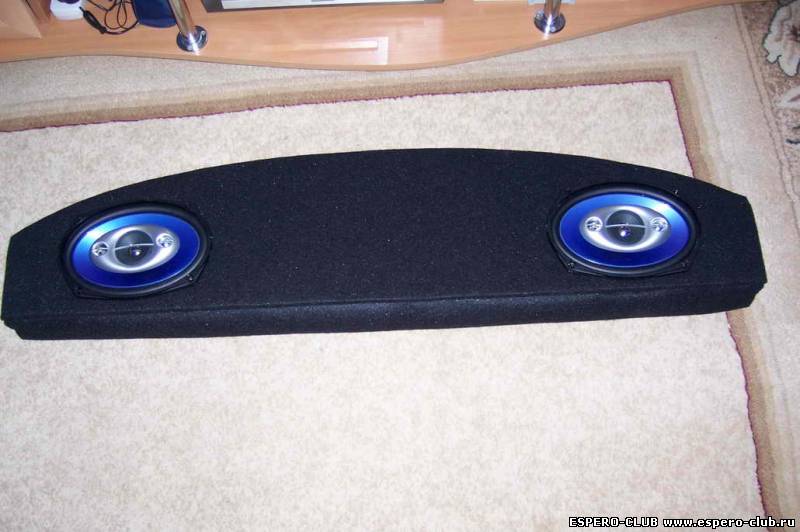

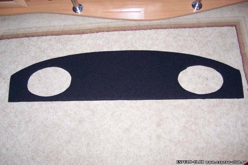

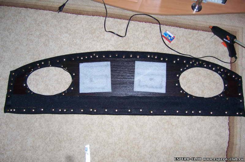

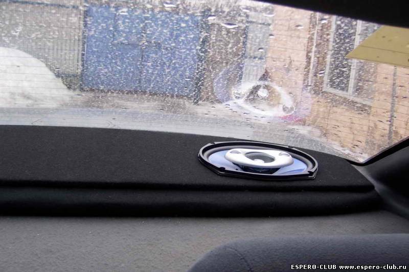

Первое что делаем – выпиливаем из ДСП саму полку по размеру штатной, но с ровной стороны (это которой полка в салон ложиться , а не к стеклу) накидываем сантиметра три. Примеряем, подпиливаем бока, по пол сантиметра можно убрать нам ведь ещё карпетом обшивать (тут на самом деле всё зависит от толщины карпета, я малясь лоханулся спилив чуть больше, а карпет удалось купить довольно тонкий). Теперь вот с этой ровной стороны где припуск делали отпиливаем линеечку два - два с половиной сантиметра и убираем в закрома, позже мы к ней вернёмся. Далее выпиливаем отверстия под динамики; я делал так – положил полку на место (положите что-нибудь тяжёлое сверху или пусть кто-нибудь подержит полку) и из багажника примерно объвел дыры карандашём. Потом на эти художества наложил шаблон (он вырезается с упаковки динамиков) и выровнив центр разметил и выпилил по этой разметке. Теперь аккуратно и без складок обшиваем полку карпетом (фото 3, 4, 5, 6 и 7)(гребанные клёпки – большой палец уже неделю зудит. Если у вас есть строительный степлер то вы счастливчик). А вот сейчас лезем в закрома и достаём ту самую оставшуюся линеечку и с однои стороны и по бокам пришпиливаем к ней карпет, а с другой стороны оставляем хвост сантиметров 8-10 и на термоклей клеим к основной полке предварителино проклеив боковые складки, по краям пришпиливаем на клёпки. В принципе можно тоже было на клёпки посадить, но во первых для равномерного натяжения карпета на основной полке мне и так пришлось по этой стороне много клёпок всадить, а во вторых эти клёпки меня уже достали и на термоклей все село замечательно. Ну и на этот же термоклей клеим пару кусочков поролона на всякий случай, чтоб если что на басах сама полка не бремчала об кузов. В итоге должно получится как на фото 8. Теперь вкладываем динамики и аккуратно по месту буровим отверстия под крепёжные болты, впринципе это можно сделать и до обтяжки карпетом, но я вот что-то потом не попал в эти отверстия на одном динамике – наверно руки кривые  Закрепляем динамики и (у меня комплектные болты были с указательный палец длинной) спиливаем болты под самые гаечки предварительно очень надёжно защитив диффузор динамика (например заклеив широким скотчем) что-бы в магнит не дай Бог не насыпались металические опилки. Ну вот вообщем-то всё готово (фото 9). Аккуратно ставим всё на место (за счёт гибкости ДСП удалось поставить всё в сборе за пару минут. ОСТОРОЖНО! НЕ ПОВРЕДИТЕ НИТИ ОБОГРЕВА СТЕКЛА!) фото 10, 11 и 12. Вид со сторны багажника фото 13, 14 и 15. К сожалению сеточки не влезли по высоте (фото 16) была мысль крепить динамики в чулках для того что-бы в диффузор пыль не попадала, но прикинув – вид мне не понравился, так прикольней. Вот и всё, подлючаем соблюдая полярность и радуемся!

блин красава,перехот в сторону сидушки кайфовый,у меня по форме заводской,у меня еще на задней полке выдавлен под карпетом больой значок эсперо,он вырезан из ДВП иприклеен на полку под карпет,но его почти не видно, во 1х слишком понкий,во 2х всё одного цвета и значок просто сливается. Но я то знаю что он там есть.
Михей- а ты полку вместе с колонками вставлял?
