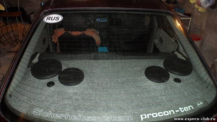

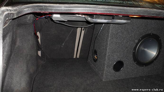

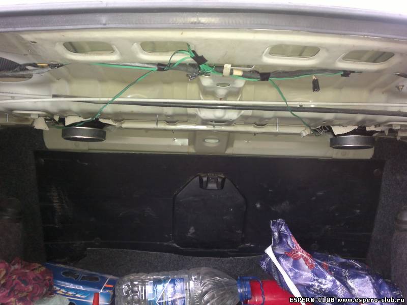

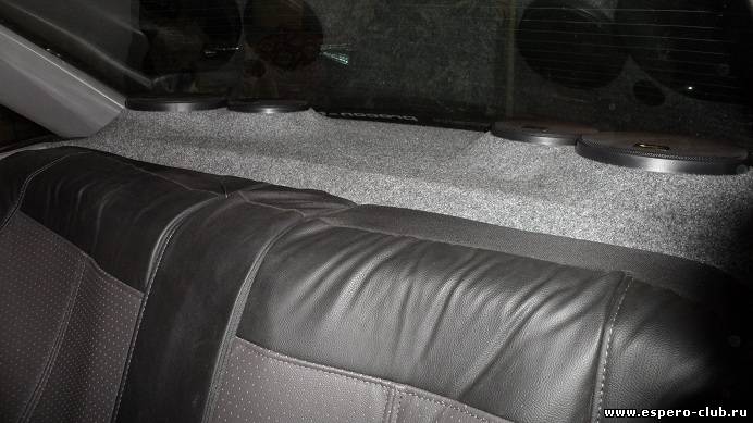

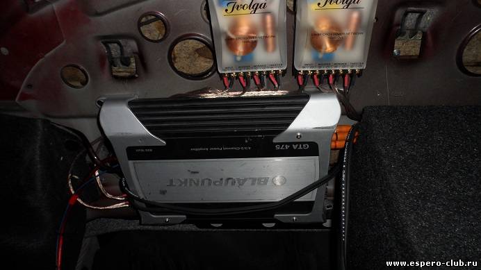

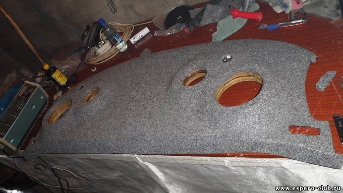

А я типу под заказ сделал вот такую полку и саб заодно biggrin
Прикрепления: 9304141.jpg (196.0 Kb) · 4700001.jpg (197.9 Kb) · 5024131.jpg (191.5 Kb) · 8779591.jpg (157.6 Kb) · 9567111.jpg (173.5 Kb)

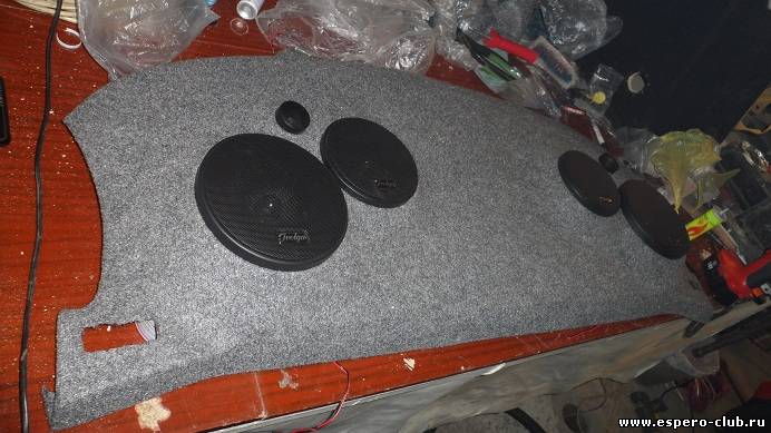

и еще одна
Прикрепления: 6854332.jpg (186.6 Kb)
