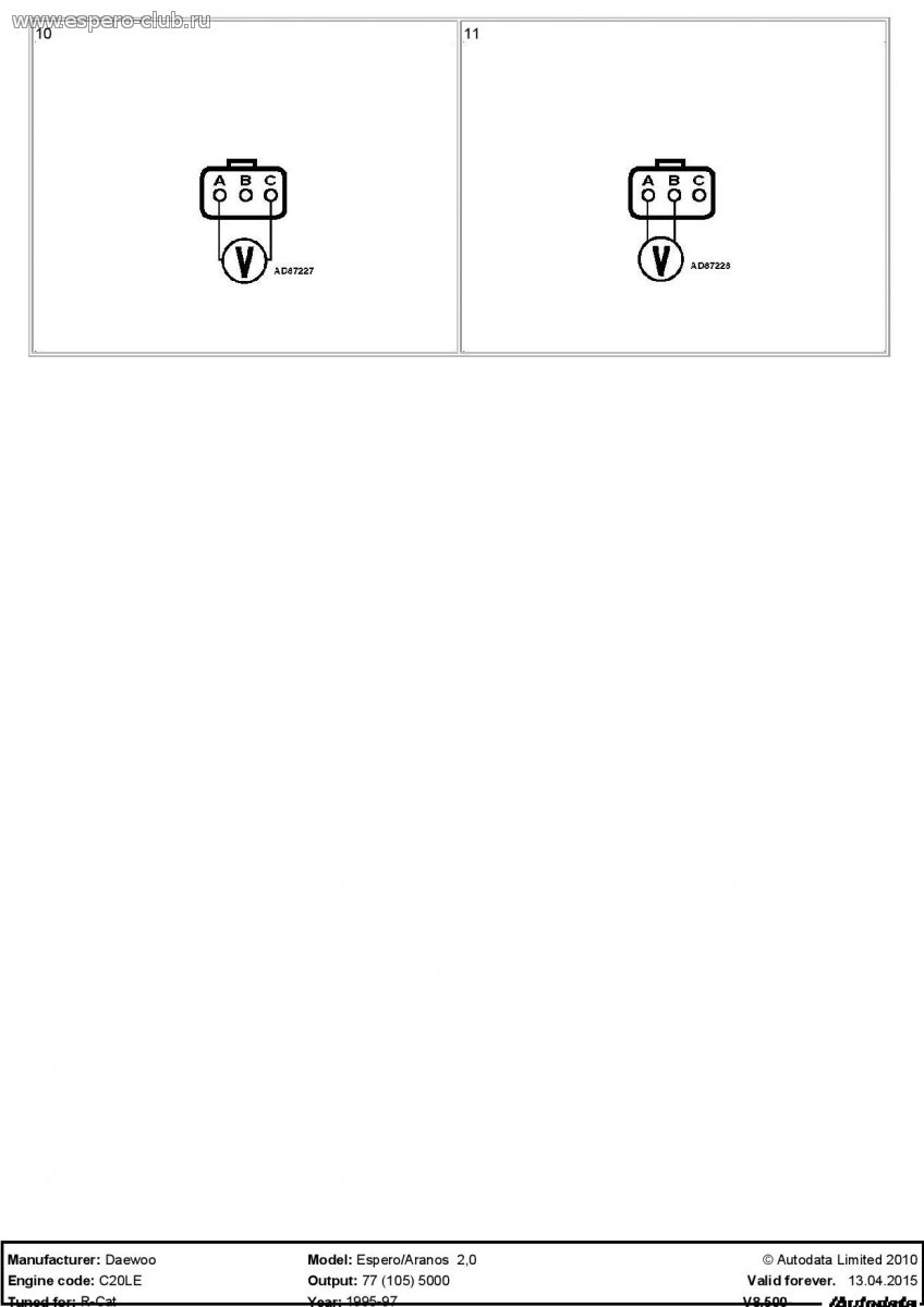

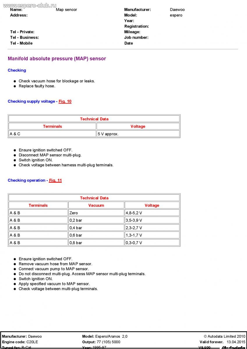

Всем доброго дня, тут недавно удалось добраться до электронного каталога и скачать некоторую иформацию по датчикам. По форуму я думаю она есть, а вот сборника по датчикам не нашел. если такой есть то тогда удалю тему.
Map sensor

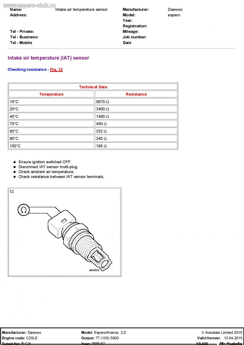

Intake air tempereture sensor

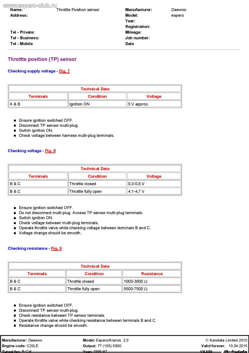

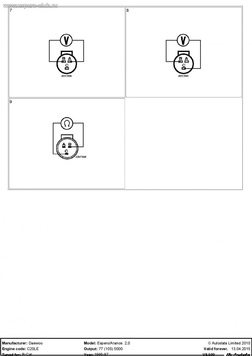

Throttle Position sensor

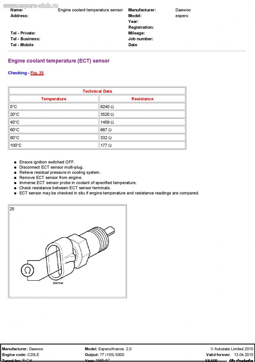

Engine coolant temperature sensor

denis_rstДата: Понедельник, 13.Апр.2015, 12:52:33 | Сообщение # 6
Сообщений: 66
а что непонятного, напиши я растолкую
Добавлено (13.Апр.2015, 12:52:33)
там где 2 вложения - 1-я картинка описание проверки какое напряжение или сопротивление должно быть. а вторая картинка это сама фишка и названия контактов A B C D и т.д

Интересует такая вещь. какие показания у ДТОЖ при -10 должны быть. или при -10 он показывает как при 0 в районе 9ком.у меня сейчас так.
Вот я и размышляю, то ли так и должно быть что при -10 на улице сопротивление в районе 9ком либо датчик врет на морозе

По мап сенсору как то таблица наоборот 1бар это по сути атмосфера ... в табличке как то перевернули.
Видимо относительно питания они смотрят а не земли.

denis_rstДата: Среда, 08.Фев.2017, 14:39:32 | Сообщение # 10
Сообщений: 66
это вазовские датчики. меня смущает что по датчику ниже 0 не показывает температуру охлаждайка. а выше 0 показывает все четко. т.е сопротивление соответствует температуре.
может быть что датчик врет только в одном диапазоне?
Добавлено (08.Фев.2017, 14:39:32)
ДТОЖ espero одинаковый с приоровским?
Orange53Дата: Четверг, 09.Фев.2017, 11:46:57 | Сообщение # 11
Сообщений: 946
denis_rst, одинаковый с любым тазовским . У них к стати тоже GM датчики используются .
