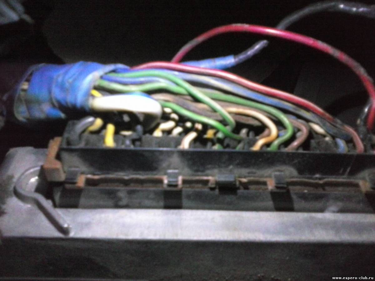

b90Дата: Вторник, 05.Фев.2013, 21:20:40 | Сообщение # 64
Сообщений: 79
не подскажете где здесь А и Б? я так и не нашел...сфоткал полу лежа...да и ночью...
Прикрепления: 5555513.jpg (89.0 Kb)
учусь методом тыка
ТепловозикДата: Вторник, 05.Фев.2013, 21:34:50 | Сообщение # 65
Ты не то сфотографировал. Надо фото разъема диагностики было выложить smile
Добавлено (05.Фев.2013, 21:34:50)
Выглядит он именно так как на ссылке тебе дали smile
b90Дата: Вторник, 05.Фев.2013, 21:38:28 | Сообщение # 66
Сообщений: 79
Тепловозик, ну под бардочком я нашел два ящика,один на боку а один прям над ногами пассажира...вот я и последний сфотографировал...или это не то?по подробнее можете сказать?
учусь методом тыка
Capten-denДата: Вторник, 05.Фев.2013, 21:42:55 | Сообщение # 67
b90, http://espero-club.ru/news....-25-366
Добавлено (05.Фев.2013, 21:42:55)
http://espero-club.ru/forum/17-54-37
b90Дата: Вторник, 05.Фев.2013, 22:09:03 | Сообщение # 68
Сообщений: 79
Capten-den, спс нашел...у меня выдает ошибку 12,машина 1994г.в. акпп, 1,8...что это может быть?
