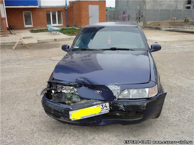

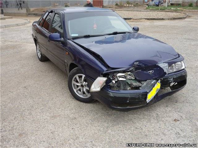

фотки per4ik84, теперь можно и обсудить

восстановить полюбому, повреждения не очень серьезные

если ты не виноват и тебе выплатять, то скорее всего не много. из запчастей тебе надо;
1. фара -1 шт.-цена новый китайских без корректора-2500-2700 шт. или б.у. ищи
2. поворотник около 500-650 р. или б.у.
3. клюв- новый не крашеный около 2500-3000 р. или б.у.
4. усилитель бампера 3600 р. или б.у.
5 кранштены бампера (башмак) 2 шт -по 1500 р.
6. радиатор охлажденения
бампер можно сделать
очки и переднюю панель вытягивать
капот править
покраска 3 детали+материал

Радиатор не потёк, я на ней ездил, лужи под машиной нет...

Тогда жди решения суда от его решения зависит за чей счет машину делать, а так на взгляд покраска-тыщ на 8, жестянка-примерно 10-15 тыщ. Это еще смотря где и у кого делать (я по Московским ценам ориентируюсь и то по знакомству) плюс запчасти (см. выше).

хорошо, что машина на ходу, с моей аварией месяц машина стояла до решения суда, т.к радиатор пополам был. Я бы твою машинку восстановил бы и дальше на ней ездил, т. к больше на ней потеряешь при продаже.

По любому ремонт в 30-ку выльется. А за 80 её врятли возьмут. ИМХО. Я бы конечно сделал и ездил дальше smile

per4ik84 красивая у тебя машинка) восстанавливать немного, так что лучше сделай да катайся)
