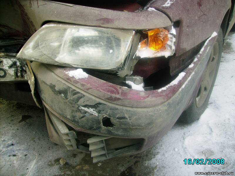

HooliganДата: Среда, 18.Авг.2010, 14:59:34 | Сообщение # 93
Сообщений: 1483
Quote (antoxa85)
b0lt, у меня просто таково же цвета... на нее смотрю и сердце кровью обливается
тоже так же

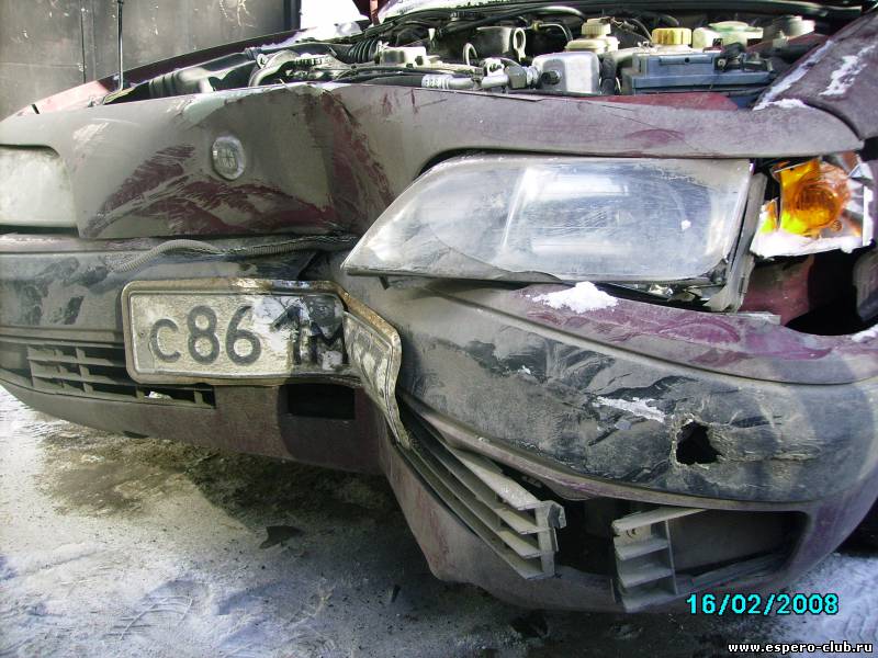

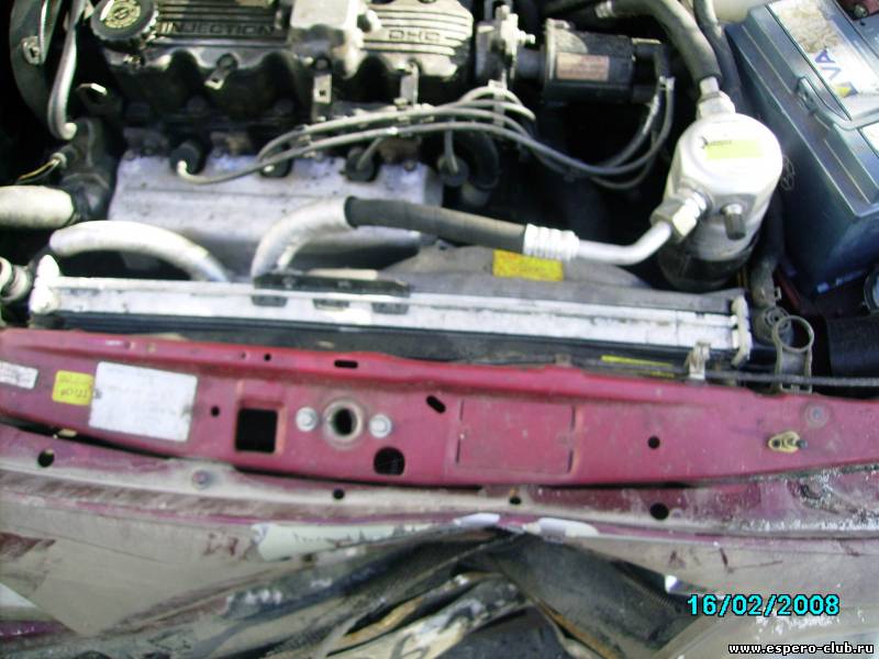

HooliganДата: Среда, 18.Авг.2010, 15:08:31 | Сообщение # 95
Сообщений: 1483

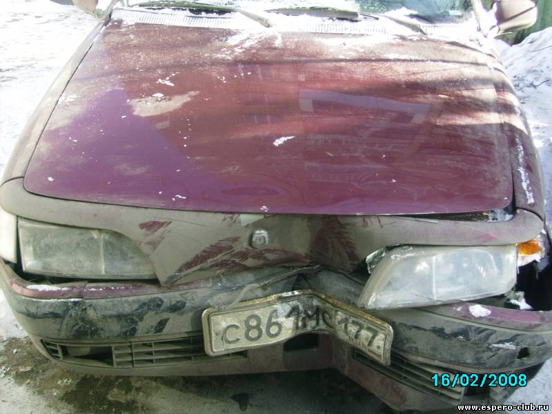

кстати, под машиной лужа была? если нет то радиатору возможно повезло, чего не скажешь о радиаторе кондёра.
Поменять нужно бампер, уселитель и клюв капот вытянуть можно.
zelechka09Дата: Среда, 18.Авг.2010, 15:17:41 | Сообщение # 96
Сообщений: 143
лужица присутствовала, обратно до стоянки доехали и там продолжало течь. Я на права 2 с лишн года назад сдала, сама и со2раза. с тех пор не ездила Машину купила , недели не прошло. Вечером с друзьями по дворам каталась, на дорогу выехала, тож вроде нормальн о, а вчера вообще ситация настолько тупая, испугалась или просто дебилка бросила и руль и педали и перепрыгнув медленно через поребрик поцеловала столб. Хорошо, что людей не было и на встречку не выехала. просто руль перекрутила,, а обрновидимо не надо было.

StaxДата: Среда, 18.Авг.2010, 15:32:00 | Сообщение # 97
Site Admin
Сообщений: 3804
Quote (Hooligan)
По мне так:
1. Бампер и клюв под замену.
2. Радиатор - если не пробит то замят точно. Тоже под замену.
3. Крепления фар в минус быстрее всего - тут смотреть. Но думаю что пластик вряд-ли такое нештатное усилие сдюжил.
То что фары работают не говорит о том что они на новое место встанут без потерь. Быстрее всего под замену обе.
4. Судя по всему повело телевизор.
5. Усилители бампера вывернуло.
6. Кранты противотуманкам, по крайней мере проводам.
ИМХО.
Тысяч на 40 уже насчитал если учесть что новый передний бампер в грунте на эсперу стоит к примеру по Питеру от 15 тысяч и ждать две недели.
zelechka09Дата: Среда, 18.Авг.2010, 15:51:36 | Сообщение # 98
Сообщений: 143
Тысяч 40 -это я понимаю только минимум ? обалдеть, мне тогда наверно продать ее легче, часа через 2 приедут посмотрят, вынесут вердикт. подруге блюберд востанавливали 2 раза, делают хорошо. Не знаю что делать, гараж искать чтоли? мне ремонт не осилить

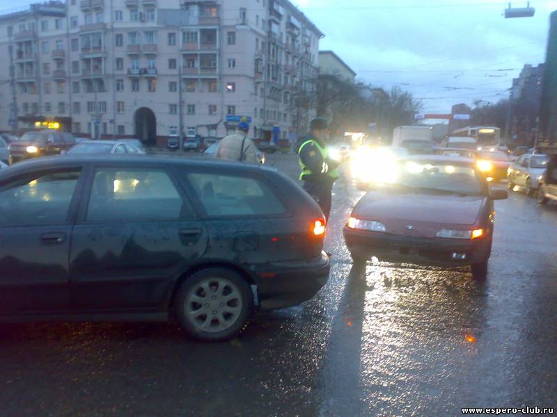

HappiestДата: Среда, 18.Авг.2010, 16:05:37 | Сообщение # 99
Сообщений: 381

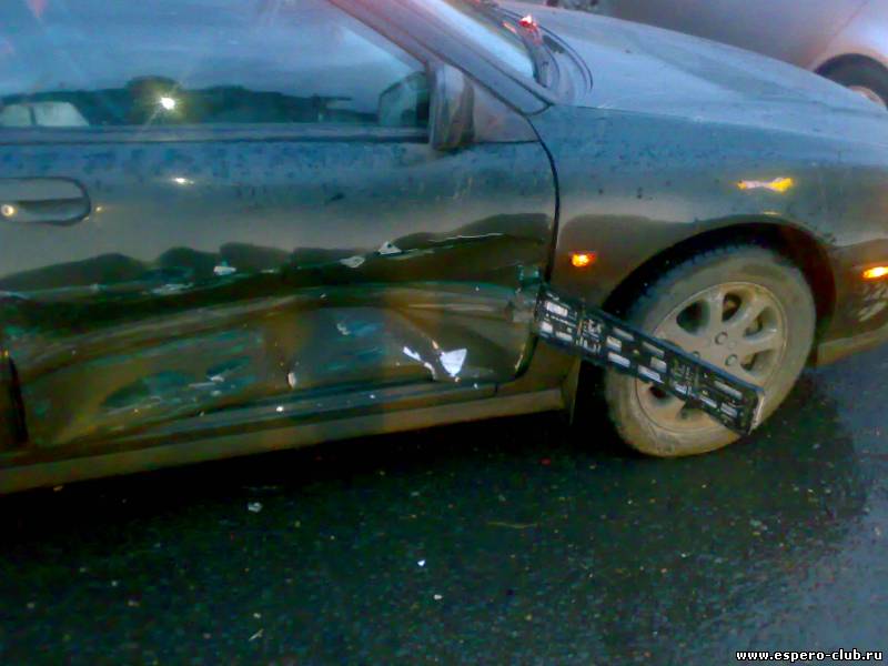

Я тоже удачно попала в аварию, выезжала на перекресток под мигающий зеленый, а чел летел не сбавляя скорости.
Меня конечно виноватой сделали т.к. типо стаж маленький. Но прикол не в этом.
Его потери: у вольвы универсала сработали боковые подушки, вмялась двери, переднее крыло.
Мои потери: разбился поворотник, противотуманка и номер завис между его передней пассажирской и передним крыло.
Прикрепления: 5959945.jpg (45.6 Kb) · 1721479.jpg (55.5 Kb)

StaxДата: Среда, 18.Авг.2010, 16:08:19 | Сообщение # 100
Site Admin
Сообщений: 3804
Quote (zelechka09)
Ну а что хотели собственно? Так ткнутся в столб это еще уметь надо.
Кузовные работы впринципе дорогие.
Надо смотреть авто по любому, может все проще. С запчастями тоже можно обойтись. По радиаторам и фарам инфа по аналогам есть, бампер думаю можно будет поднять на разборке или по нету поискать. В остальном спрашивай, у нес форумчане авто разбирают, может есть что.

HooliganДата: Среда, 18.Авг.2010, 17:03:32 | Сообщение # 102
Сообщений: 1483
zelechka09, это по питеру тысяч 40, у тебя возможно подешевле будет, узнай по знакомым, и прежде обзвони разные сервисы, чтобы цены изучить. дешевле вон за 35 машину купить целиком и оттуда всё поснимать, да ещё и запчасти остануться.
Запчасти можно по форуму поискать б.у намного дешевле вылезет wink

Capten-denДата: Среда, 18.Авг.2010, 19:20:18 | Сообщение # 104
судя по моей аварии, примерно так же как и у белой машинки повреждения, насчитали в страховой 45 т.р. по затратам еле уложился. купил только усилитель бампера, железные башмаки к бамперу, фары, 2 радиатора и клюв б у. Бампер спасли - починили. крылья поправили и телевизор.
Прикрепления: 7889776.jpg (58.6 Kb) · 4054871.jpg (65.6 Kb) · 7511382.jpg (39.9 Kb) · 9049462.jpg (64.8 Kb) · 9635426.jpg (62.0 Kb)
