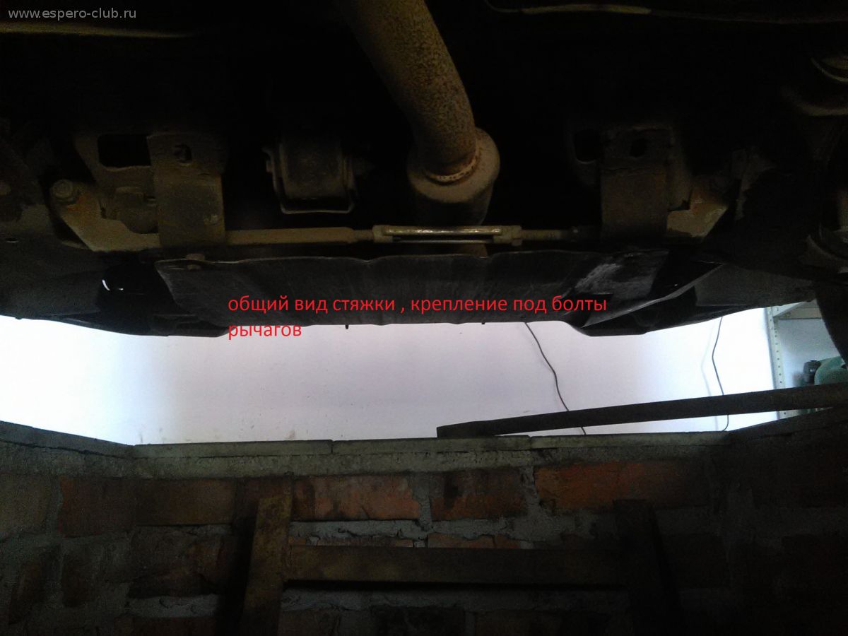

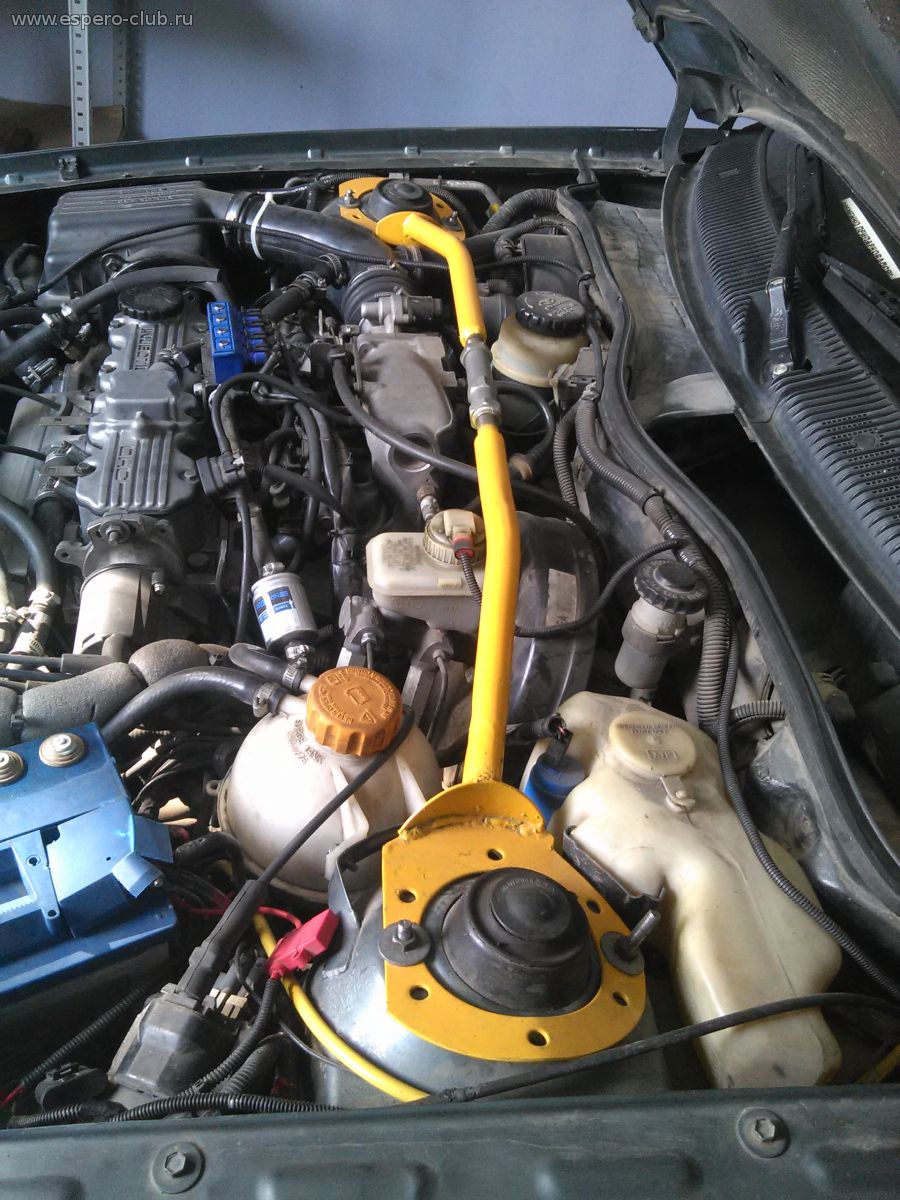

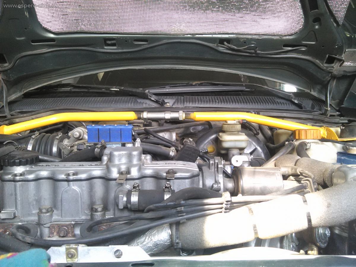

yuryespero078Дата: Вторник, 26.Май.2015, 17:06:45 | Сообщение # 4
Сообщений: 245
Как-то так

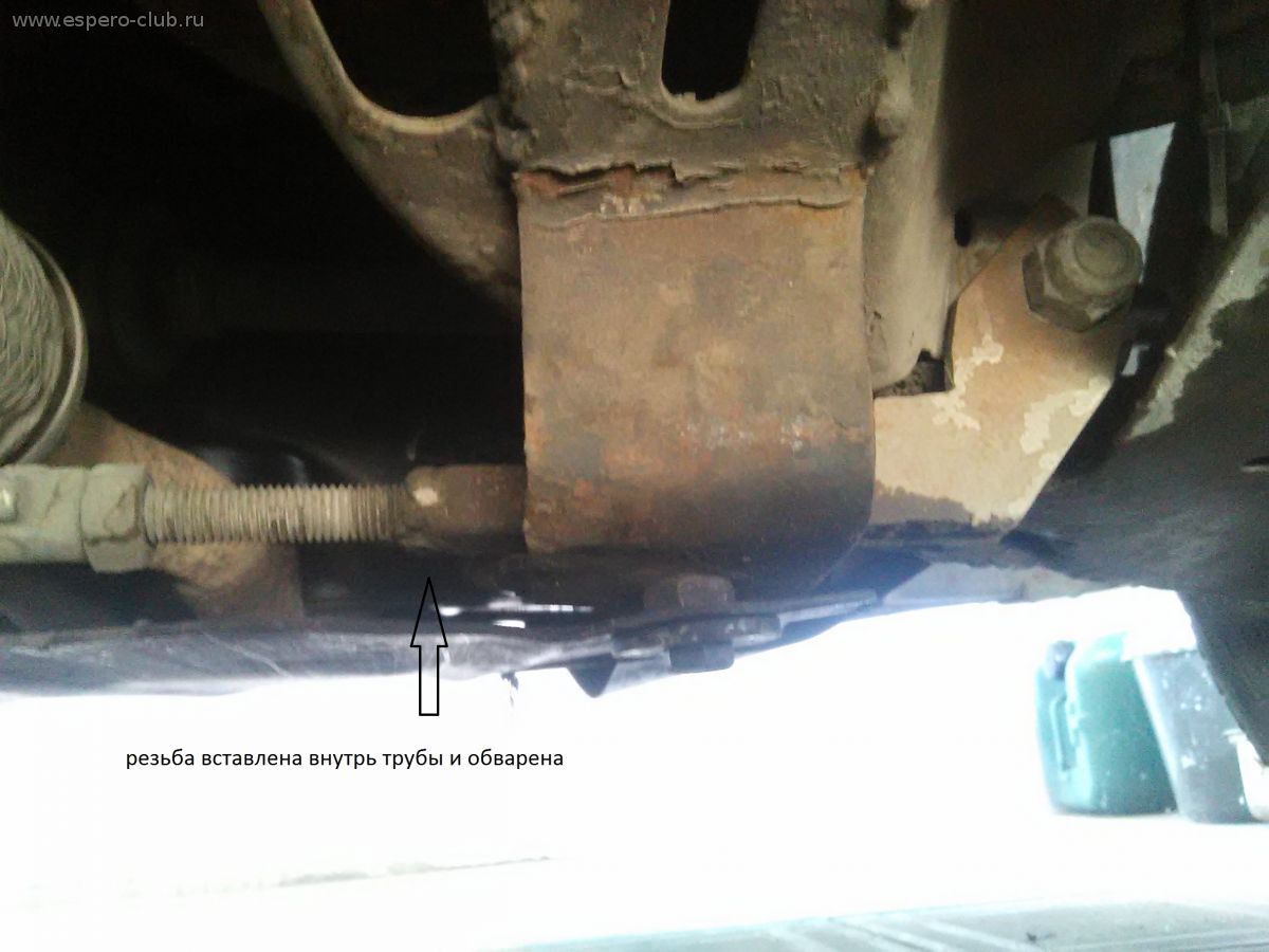

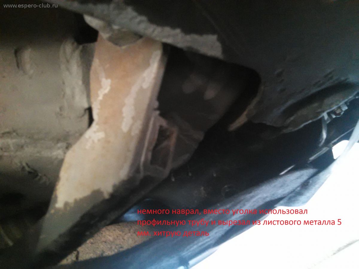

yuryespero078Дата: Вторник, 26.Май.2015, 20:26:51 | Сообщение # 8
Сообщений: 245

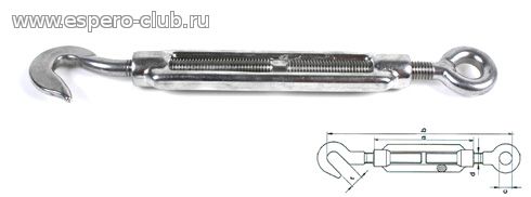

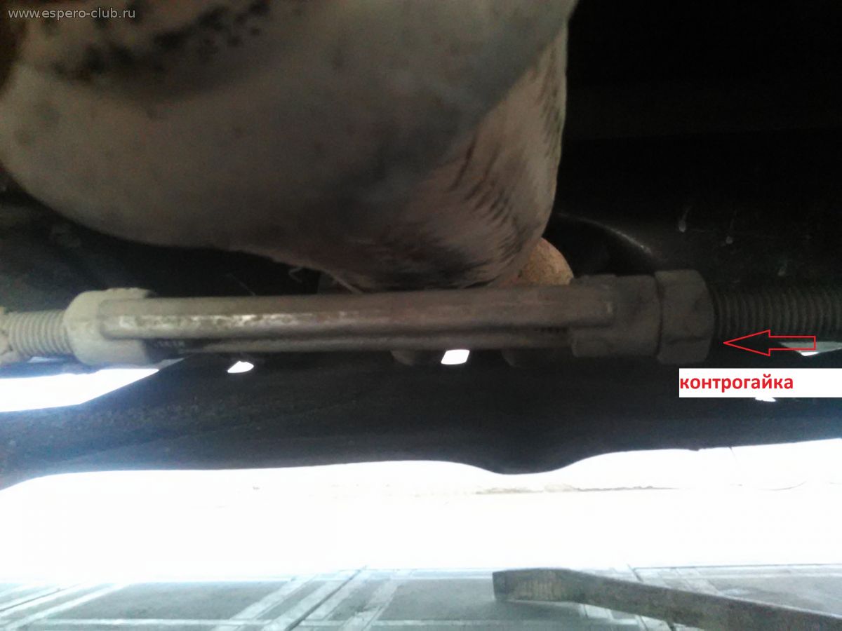

Нижняя у меня самодельная из большого талрепа и там где правая резьба стоит контрогайка . И приварены уголки с пластинами. Просто некогда в яму было лезть да и защита наверное не даст сфоткать. А на счёт бокового удара лучше не брать в голову , меньше болеть будет.
Прикрепления: 2084384.jpg (36.7 Kb)

yuryespero078, подскажи пожалуйста что именно вы переделали,чтоб поставить на стаканы?

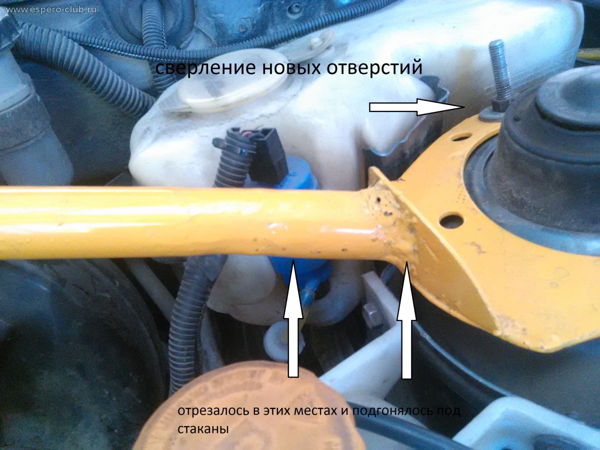

yuryespero078Дата: Среда, 27.Май.2015, 05:07:37 | Сообщение # 11
Сообщений: 245
Обычная резиновая прокладка. Хватает на 2 года , потом деревенеет от температуры. Перед установкой протираю растворителем поверхности чтоб не было и следов масла и вот результат. И не затягивай до усери ! Месяц назад перебрал мотор (замена поршней и колец), теперь расход масла 0 хотя люблю покрутить на высоких оборотах. Но двиг. у меня и до этого всегда сухим был и на всех прежних машинах тоже. Просто не люблю когда там срач. Можно было и не лезти в мотор компрессия ещё около 12 была , просто у меня беда с головкой была- разбиты направляющие клапанов. Когда менял головку взял да и поршня махнул с другого мотора , а кольца новые купил. Попробую сегодня сфоткать нижнюю стяжку. А переделывал одну сторону растяжки позже посмотрю и попробую объяснить.

yuryespero078Дата: Среда, 27.Май.2015, 09:58:04 | Сообщение # 12
Сообщений: 245
Аж устал пока в Paint порисовал. Не моё это дело в компе что то делать , мне бы лучше с машиной что-нибудь поделать.
