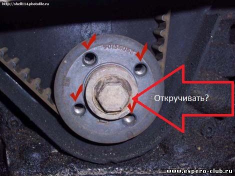

Попробовал открутить вот эту радость (на 17). Возился час - никак. Ничего, слава Богу, не сорвал. А его вообще надо откручивать-то?
Нагуглил вот это, теперь у меня сомнения. smile
Прикрепления: 0779505.jpg (69.9 Kb)

если ентот болтик не открутишь - шкив КВ (в котором 4 отверстия - отмеченные стрелками) не снять, могу ошибиться но по моему там для откручивания надо крутить ПО часовой (во всяком случае на многих советских авто это так)
К сожалению уже не помню в какую сторону откручивается этот болт sad

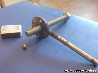

Шкив снимал вот этим съёмником...сделал его наверное за пол часа.
Добавлено (21.Июл.2016, 22:16:19)
Чота кажется мне что резьба там правая а болт этот обычно ставится на фиксатор резьбы (клей такой) так как гровера там нет а узел довольно ответственый.Если раньше всё было собрано по "науке" тоесть на фиксатор то открутить будет трудно от руки.Я откручивал "на удар"...одевал хороший накидной ключ и реким ударом молотка по другому концу ключа отвернул этот болт...только ключ должен быть шестигранным а не двенадцати...12ти гранный может слизать головку болта.
