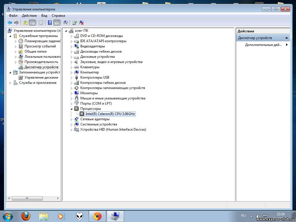

JEFFДата: Понедельник, 12.Мар.2012, 21:36:46 | Сообщение # 49
вот
Прикрепления: 7972097.jpg (159.0 Kb)
Newm@nДата: Понедельник, 12.Мар.2012, 21:56:28 | Сообщение # 50
Сообщений: 524
Четвертая пня или цэлка Д(что уже лучше в два раза)) Нормально должно быть. Ей главное гиг ОЗУ+1,6Gghz, все будет тип топ. Странно что у тебя тормоза. У меня инфо-киоски на таком работают и нормально (учитывая что клиентское ПО написано на флеше+Касперыч Воркстейшенс стоит)
