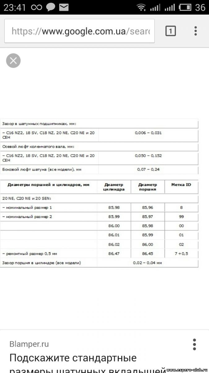

Значит так .Провернуло ОДИН шатунный вкладыш и немного надовало коленом по юбке поршня.заказал бу поршень и шатун.вот хочу его заменить и дальше можно кататься .Вот что нарыл по этому поводу.так что номинальных размеров всего 5.и под каждый размер цилиндра свои поршни .если поставить 98 тогда зазор поршня в цилиндре будет 0.01 а этого мало нужно 0.02-0.04 . ЕСЛИ НЕ ПРАВ ПОПРАВТЕ .ВЫВОД нужно искать правильный поршень или поставим старый.

Ну тут такое дело, что эти размеры справедливы только для нового комплекта деталей. При этом выдерживается монтажный зазор 0,02-0,04мм. А после пробега десятков тысяч км он увеличивается и когда достигает 0,1-0,15мм блок нужно перетачивать в ремонтный размер. Если твой мотор находится в промежуточной стадии между новым и подлежащим расточке, то поставить поршень толще на ОДНУ сотку - это не будет противоречить никаким канонам. Тем более, что поршень-то ты тоже заказал б/у ( так в твоём посте). А значит указанный размер он имел при изготовлении, а поскольку он езженный, то за это время тоже "похудел" на пару соток. Полагаю это не создаст проблем. Главное в этом всём совсем другое! Очень важно взвесить имеющиеся шатуны и поршни и вновь прибывший комплект и если есть разница в весе - обязательно устранить разницу поршня отдельно и шатуна отдельно. Иначе мотор будет колбасить от дисбаланса подвижных частей.
