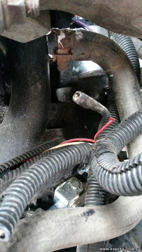

петрович79Дата: Воскресенье, 18.Сен.2016, 15:28:04 | Сообщение # 7
Сообщений: 272
Поменяли, вообще не схватывает...что за хрень? И вот что это за провод?
Прикрепления: 6873193.jpg (72.2 Kb)
YriyДата: Воскресенье, 18.Сен.2016, 15:43:23 | Сообщение # 8
петрович79, Похоже на аварийную напругу на бензонасос. Он у нас у всех болтается.

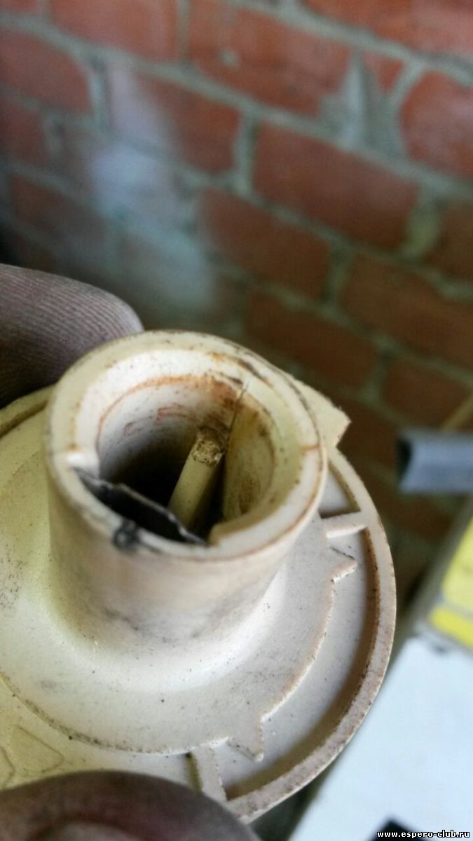

петрович79Дата: Воскресенье, 18.Сен.2016, 18:30:10 | Сообщение # 9
Сообщений: 272
Точно, она! А причина была в бегунке, за пару лет простоя на нем откуда то трещина появилась. Сняли с нексии бегунок и эся завелась с полтычка! Всем спасибо за подсказки!
Прикрепления: 5675314.jpg (72.7 Kb)
boidaДата: Воскресенье, 18.Сен.2016, 19:19:35 | Сообщение # 10
петрович79, интересно как эта трещина влияла на раздачу искры...
петрович79Дата: Воскресенье, 18.Сен.2016, 22:25:55 | Сообщение # 11
Сообщений: 272
Незнаю, брат снял бегунок со своей нексии и эся завелась!
Добавлено (18.Сен.2016, 22:25:55)
Бегунок из за нее на валу здорово болтался....
