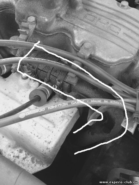

Треснул патрубок, прихватил хомутами, не могу найти такой... вернее не знаю как он называется?
пытался искать патрубок вентиляции картерных газов, но он не так выглядит.
машина 98 года. акпп, 2.0
ростовской сборки

Купи шланг метражом и отреж кусок и все дела, диаметр померяй штангелем.

Замерь диаметр трубки на который он насаживается и купи бензо маслостойкий армированый шланг...продаются в "резинотехнике"...я там брал (диаметр уже не помню).

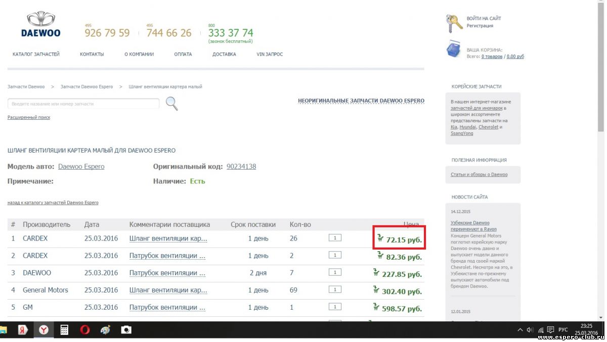

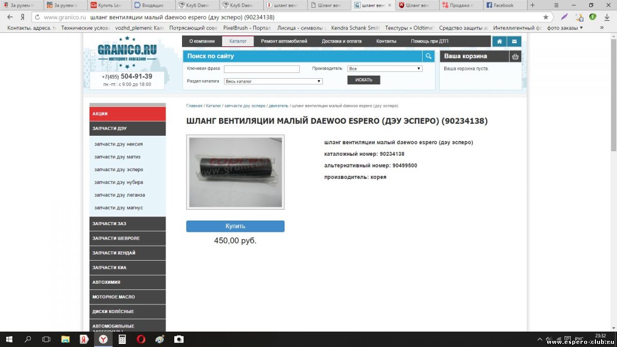

lendvoi9, Послушай совета, этот кусочек стоит 500р если заказывать по коду!
шланг вентиляции малый daewoo espero (дэу эсперо)
каталожный номер: 90234138
альтернативный номер: 90499500

нашел за 75 рублей в москве. м.Первомайская

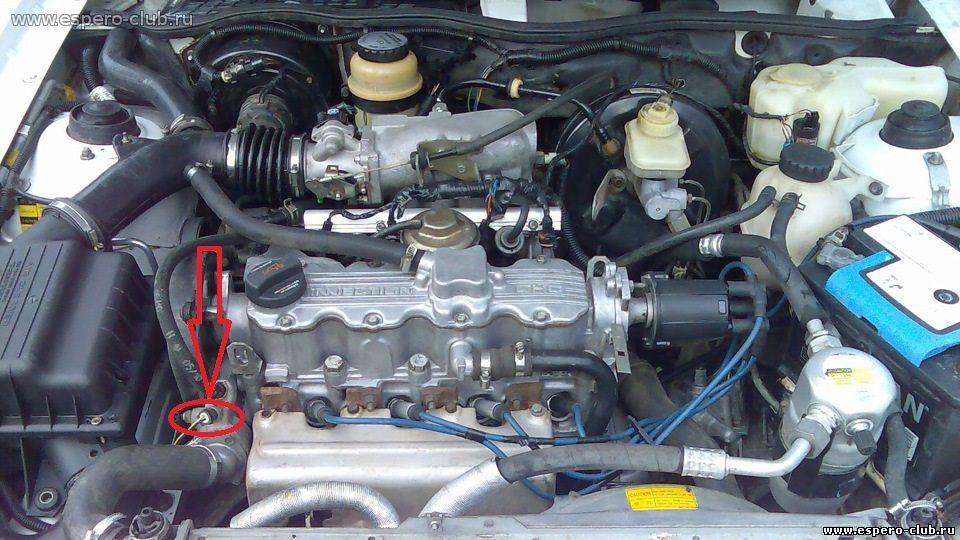

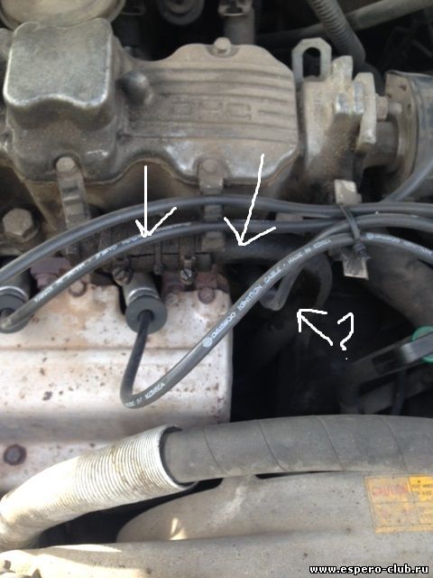

lendvoi9, Посмотрел твои фоты с увеличением...мне кажется у тебя там какая то шняга мягкая типа термоизоляции одета ...или мне показалось?
Если так то это 100% колхоз...
сравни...у тебя так?
Прикрепления: 7240398.jpg (116.5 Kb) · 9730436.jpg (90.2 Kb)

lendvoi9, Это он.
Ох уж эти москвичи...
Ты понимаешь если оригинал стоит 600р а заменитель 75 то не исключено что он изготовлен не из БМС резины.
Поставишь его и через неделю у тебя будет то же самое!
