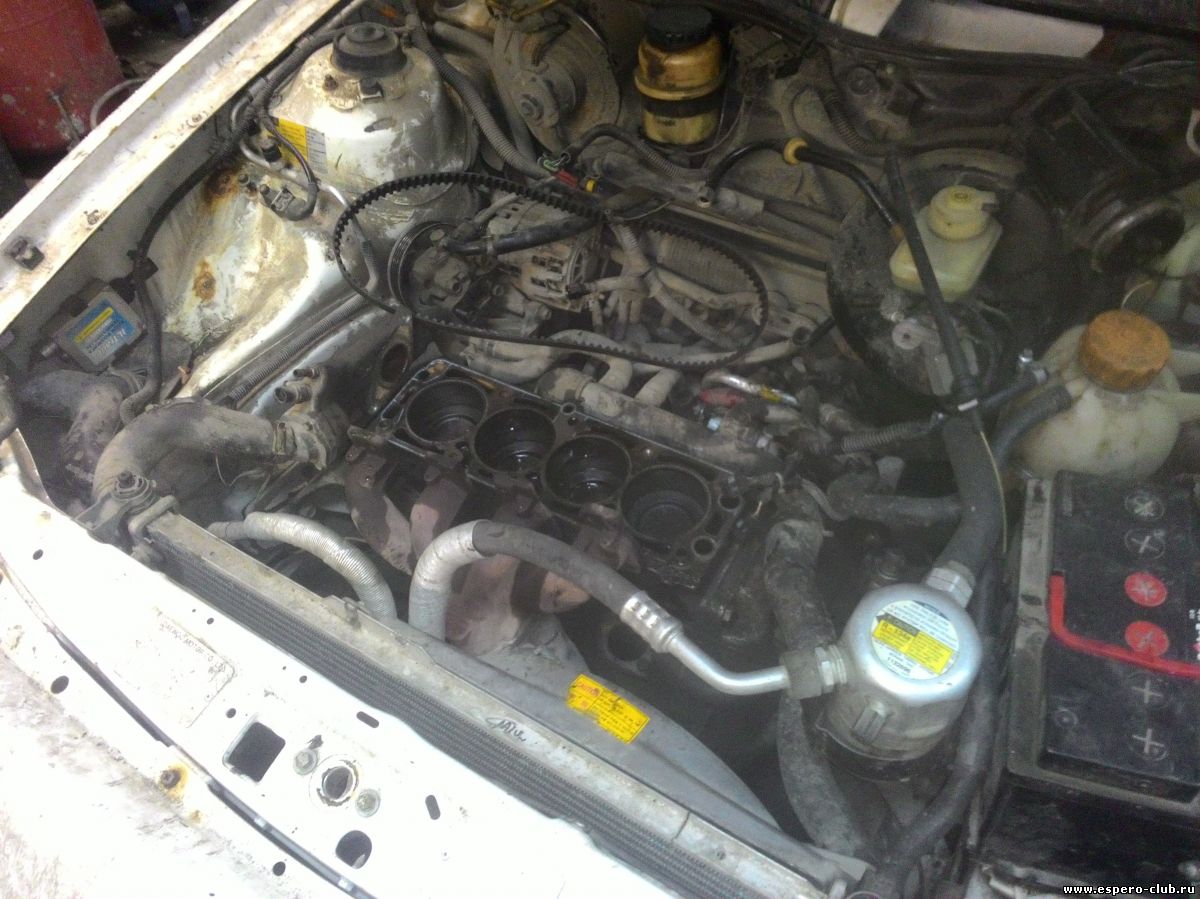

Уходило у меня значит тонны антифриза, при этом масло было вполне себе в норме. Но то ли лень, то ли нищебродство не давало заменить прокладку блока.
И вот при минусе мотор совсем крутить перестал, пока гонял с тёплых паркингов, проблема не ощущалась, но вот при -15 и ночи на улице с утра было веселье с запуском, что приходилось маслать минут по 5. После чего втягивающий стартера пал смертью храбрых. А 3 (Три Карл!) сервиса меняли мне бензонасосы и всякие текущие сальники по одному и тому же кругу.
Но вот знакомые наконец убедили сменить гидрокомпенсаторы и прокладку блока, но после снятия головы, цилиндры отказались провернуться. Дальнейшее вскрытие показало, что всё залипло наглухо, вкладыши, шатуны, поршня, как будто лаком покрыли.
Но буквально 5 минут в кипятке и шатун спокойно заходил в поршне. При этом всём по уверению чуваков из сервиса, двиг в норм состоянии при 230к пробега на одометре и бывшем газовом прошлом.
Как итог новые вкладыши, все прокладки и сальники, рокер-коромысла и гидрокомпенсаторы. Цена всей этой затеи просто безрадостная. Но вроде как отделался лёгкой кровью?
Под катом фотка снятой башки.
