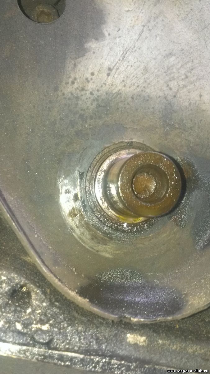

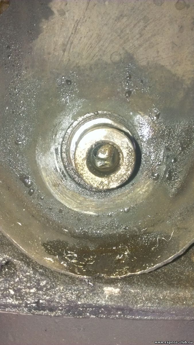

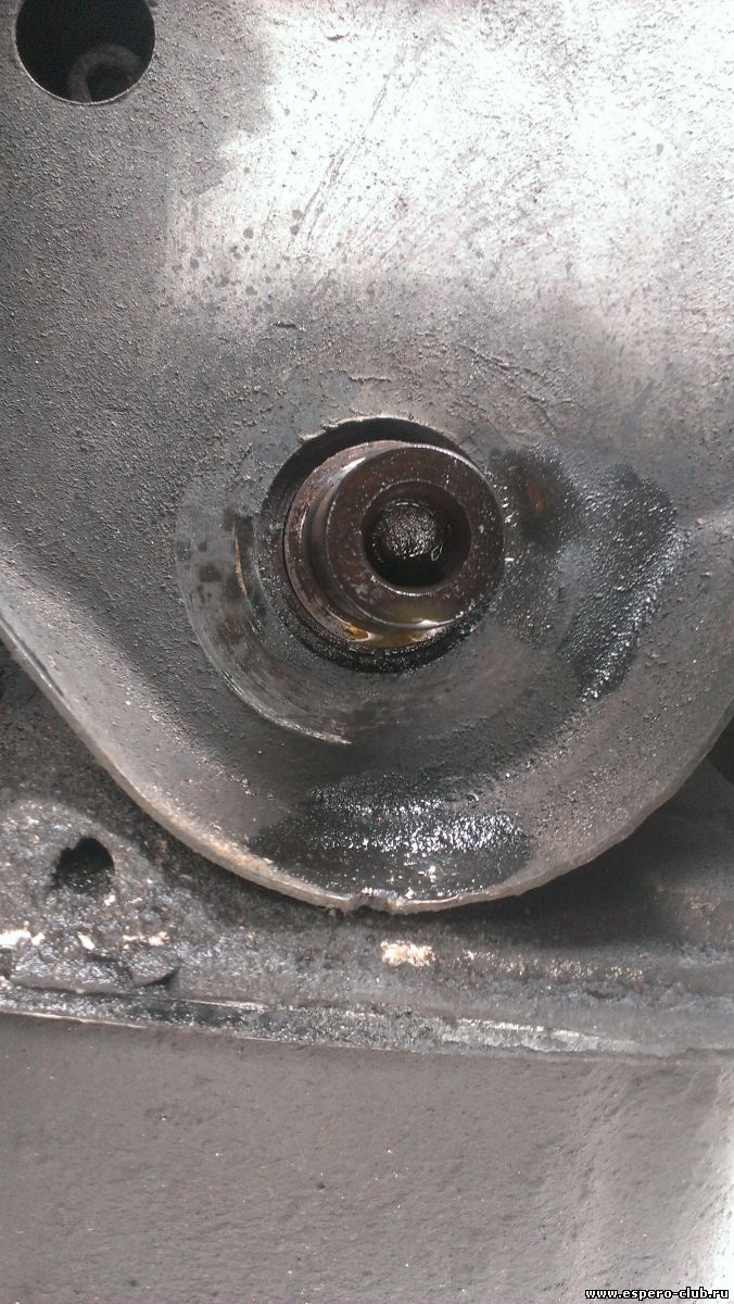

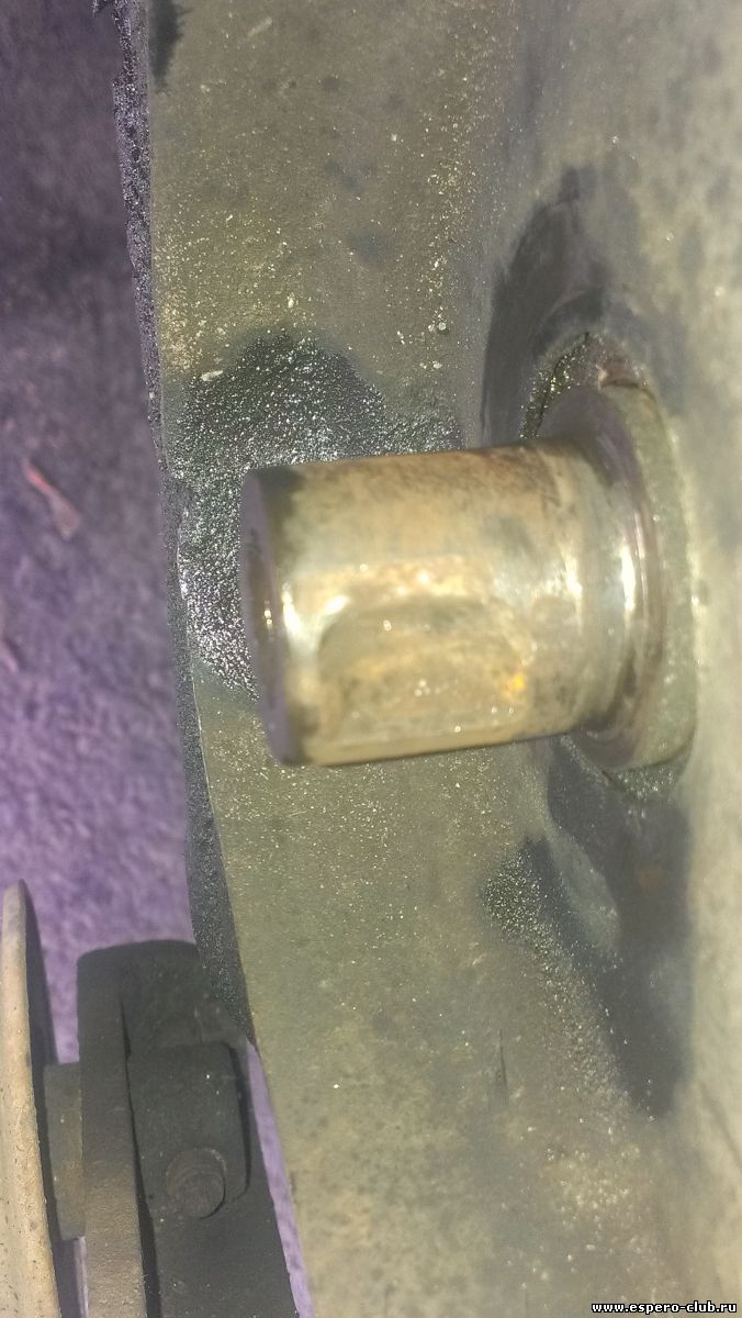

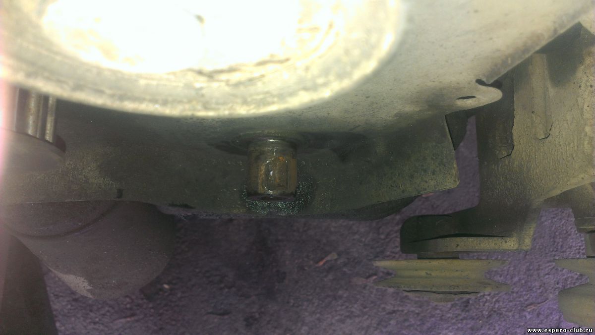

Вчера пришла очередная партия запчастей. Надо было ехать забирать. Сел в машину, завел, прогрел и хотел уже ехать. Но увы! ХЛОП, а заднее правое колесо не крутиться(((! До этого обращал внимания на все подшипники колес. И именно оно слегка грелось. Подумал сначала ВСЕ ПИПЕЦ, ЗАКЛИНИЛО подшипники(((. А оказалось просто, оторвалась накладка с колодки.
Но это было только начало!
Сажусь, завожу и тут началось! Движок троит, на холостых глохнет. С горем пополам приехал домой. Сегодня утром начал искать причину.
Начал с дроссельной заслонки и датчиков ХХ и ПДХ. Здесь все в норме! Осталось проверить ремень ГРМ. И ТУТ Я БЫЛ В ШОКЕ!
Итог РУКАЖОПА ”мториста” … Замена коленвала. Посмотреть бы этому человеку в глаза… Кто собирал этот движок(((.
Завтра начну разбирать под замену коленвала, благо есть.

GIZДата: Четверг, 25.Фев.2016, 19:08:53 | Сообщение # 2
а в чем прикол то?
Добавлено (25.Фев.2016, 19:08:53)
название темы кстати поменяй на соответствующее проблеме.
DrEXEДата: Четверг, 25.Фев.2016, 19:31:46 | Сообщение # 3
Сообщений: 51
Чё с коленом то? По фотке непонятно нифига. Видно что в масле и всё. Шпонку слизало чтоли?
Сообщение отредактировал DrEXE - Четверг, 25.Фев.2016, 19:32:30

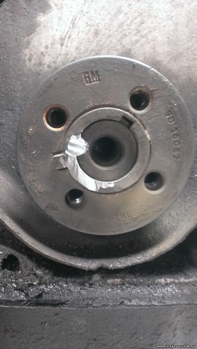

chervovДата: Четверг, 25.Фев.2016, 23:10:24 | Сообщение # 7
Сообщений: 12
Сорвало болт. И посадочное место под шпонку раздолбало, теперь две можно смело втыкать. Первый раз фото не добавились.

DrEXEДата: Пятница, 26.Фев.2016, 06:08:53 | Сообщение # 8
Сообщений: 51
Шпонку пересверлить не особо проблема. С болтом да... придётся помучаться. Если экстрактор то только хороший, дешёвые не бери даже это деньги на ветер и сделаешь хуже. Можно в крайнем случае рассверлить на следующий размер болта и нарезать резьбу. Там мяса вроде есть немного. Ну или как я делал... засверливался как можно ближе к центру и потихоньку увеличивал размер свёрел а потом погда уже резьба начала просвечивать вытащил остатки болта шилом чуть ли не по ниткам.

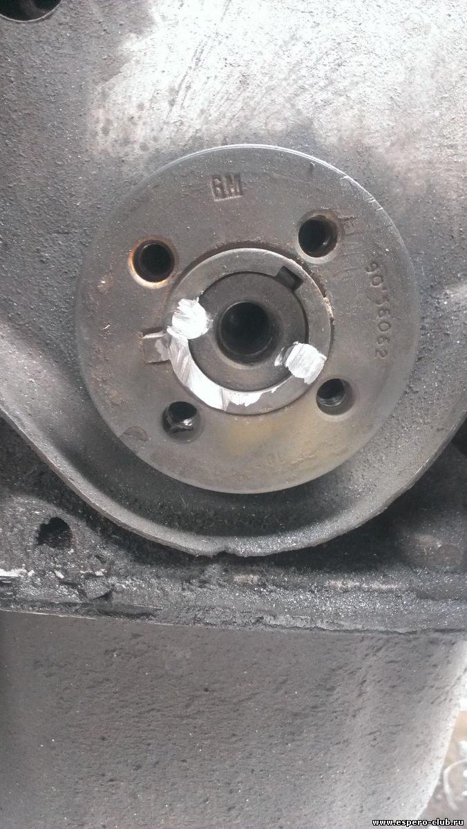

chervovДата: Пятница, 26.Фев.2016, 16:37:59 | Сообщение # 9
Сообщений: 12
Воспользовался идеей
Цитата TUBADUR ()
взял нормальную шестерню, поставил на место, и засверлил сверлом на 6 мм в 3х местах прям на стыке колена и шестерни, и в отверстия вставил сверла диаметра 6,3 мм. хвостовики от сверел отрезал и их вставил. вошли с натягом, но при желании вынуть можно, и шестерню снять. получилось 3 шпонки вместо одной)))
За что отдельное БОЛЬШОЕ спасибо.

Max_EQДата: Пятница, 26.Фев.2016, 17:18:05 | Сообщение # 11
Сообщений: 2889
Предлагаю, при постановке шкива на место, использовать автомобильные болты с гарантированным классом прочности, а не китай, который в каждом ларьке с классом 8.8..
Так, кажется M12x40-10.9
