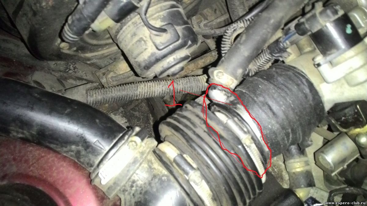

Ребята. помогите найти деталь и ее название или артикул. Деталь из алюминия с отверстием и резьбой, в которую вкручивается маленькая загнутая коротенькая трубка на которую одевается один из воздушных патрубков (шланг) тоньше остальных)) Деталь находится между дроссельной заслонкой и гофрой воздушного патрубка идущего от воздушного фильтра. И еще на эту деталь одевается резинка, которая закрывает отверстия частенько сползает и начинается подсос воздуха. у меня вместо этой резинки намотана изолента, так как на просторах интернета я ее не нашел. На фото выделена эта деталь.

Vestnik911, Эта деталька напоминает хлопушку на газ. У тебя газ есть?
Если нет, то выкинь её. Гофра сразу от фильтра к дроссельной заслонке.

Vestnik911, любой магазин который торгует гбо

Да. у меня ГБО) Просто у меня надломилась эта коротенькая трубка и постоянно вылетает из резьбы...(

Идет подсос воздуха с этого места и машина на газу троит...

Ребята спасибо!!! Так и называется "хлопушка на инжектор"

Vestnik911, Ну да. Едь на станцию, где ставят ГБО и покупай.
Смотри , они разные бывают по диаметру дроссельной заслонки.
