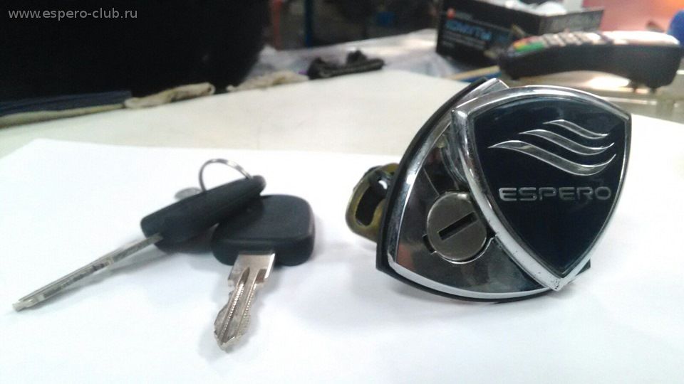

Личинка уж года два как не проворачивается
Chipmaster, вот ее артикул 96229493. Себе брал перед НГ. 850р.
Прикрепления: 9892981.jpg (97.6 Kb)
