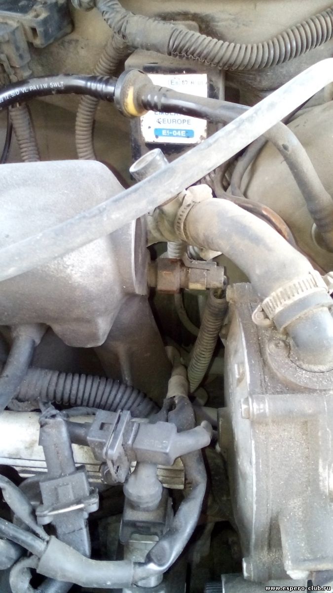

Evgzinthenko61Дата: Воскресенье, 14.Фев.2016, 18:10:53 | Сообщение # 13
Сообщений: 28
Поменял ДСА. Выстрелы пропали как и ошибки. Кроме того поменял как сказали на сто катушку и Коммутатор в трамблера. Все равно дергается. Начинаешь давить газ и идут провалы -проехал чуток, не рискнул далеко.
На фото что за датчик?
Прикрепления: 6669926.jpg (93.7 Kb)
Сообщение отредактировал Evgzinthenko61 - Вторник, 16.Фев.2016, 16:05:15
kolevolДата: Вторник, 22.Мар.2016, 22:39:24 | Сообщение # 14
Сообщений: 15
ДАТЧИК АБСОЛЮТНОГО ДАВЛЕНИЯ
boidaДата: Вторник, 22.Мар.2016, 22:58:34 | Сообщение # 15
Не вводи в заблуждение людей dont
Кусочек ДАДа в верхнем левом углу фотографии, а по центру датчик температуры воздуха во впускном коллекторе.
