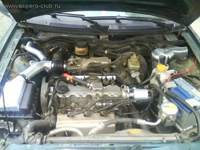

Вот еще, провода высоковольтные: три с алюминиевыми наконечниками, а один с резиновым. Видно, что колхоз. Какие лучше?
Не колхоз. Так часто бывает. Провода лучше оригинал брать, но дороговато. Есть много заменителей в неплохом исполнении (только не польские). Я немецкие брал.Марку не помню.
