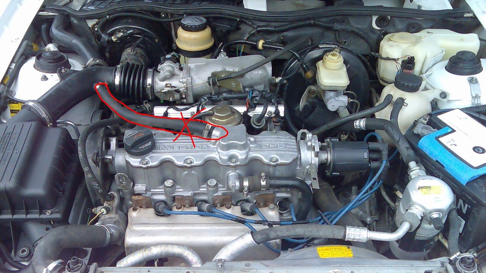

Товарищи, подскажите пожалуйста, что это за шланг?
Недавно начал чувствовать сильный запах выхлопных газов в салоне, открыв капот обнаружил, что данная трубка просто оторвана ближе к двигателю.
Для чего она нужна и можно ли ее заменить просто подходящей по размеру?

Это трубка отвода картерных газов.Заменить её можеш обычным шлангом маслостойким на 16мм(если не ошибаюсь).У оригинального от основного шланга ещё отходит тонкая трубка...идёт под дросельную заслонку.У тебя трубка не оригинальная...возможно под дросельной заслонкой стоит заглушка вместо тонкого шланга...но не мешает проверить.

HELOWEY, А чисто то как! hands
У тебя корпус фильтра не закреплён.
И левый опорник пора менять. Сравни с правым.
А что это за уголок на ваккуме прикручен? wink

Kostroma23, спасибо за ответ. У меня похоже не оригинальный, подскажите, пожалуйста, для чего в оригинале тоненьккя трубка, идущая под дроссельную заслонку?
Просто думаю, может, напрячься и поискать оригинальный шланг?
Yriy, фотка не моя, нашёл в интернете, чтоб показать что имею в виду.

Да хрен её знает для чего она нужна biggrin .Когда она у меня отвалилась я штуцер который под дросельной заслонкой заглушил а вместо толстого шланга поставил маслостойкий и несколько месяцев ездил так...различий не заметил ни в чём.Потом при случае купил оригинальный шланг и всё вернул в зад smile
