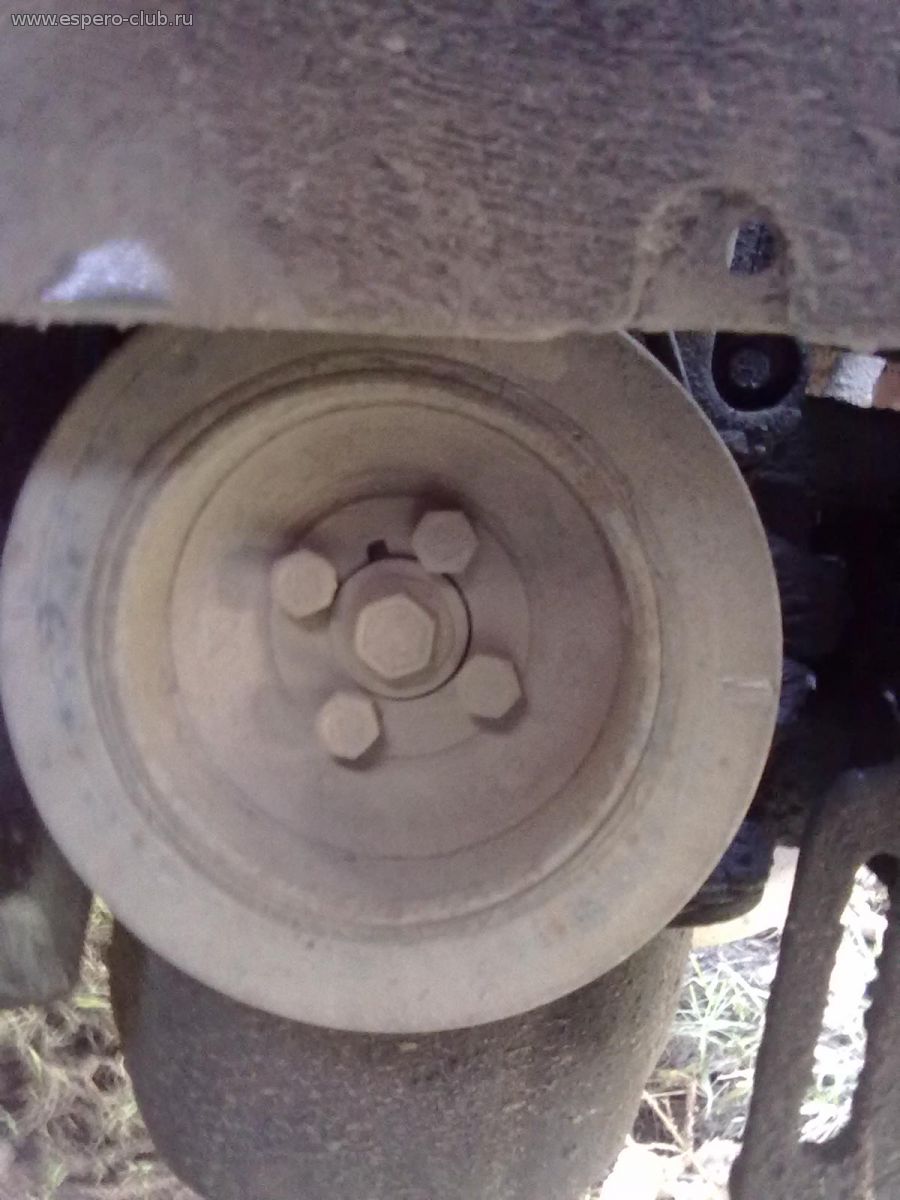

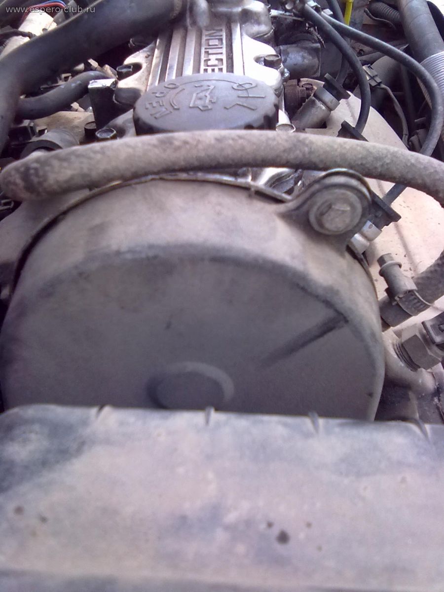

А давайте методом компаса попробую объясниться, верхняя метка направлена на северо-запад, а нижняя метка направлена на запад. О вспомнил! Фото попробую загрузить сейчас
GriffinДата: Пятница, 18.Сен.2015, 16:15:32 | Сообщение # 6
Сообщений: 8
Начертил ногтем где находится отметка, если сравнить не совпадает положения меток, между ними 45° разница вот о чем я ☺

kostroma21Дата: Пятница, 18.Сен.2015, 16:55:59 | Сообщение # 7
Метка на маленьком шкиве коленвала должна смотреть строго вниз на вырезку в металическом кожухе ГРМ,а метка на шкиве распреда строго вверх...если не так то сбиты метки.Выставь грм строго по меткам.

GriffinДата: Пятница, 18.Сен.2015, 22:10:30 | Сообщение # 8
Сообщений: 8
Дошло до меня теперь по меткам. 1й раз сталкиваюсь с ГРМ. Темы прочитал, очень полезны. Завтра займусь ремнем ГРМ.
