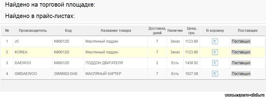

Всем привет. Подскажите пожалуйста. Нужен поддон на двух литровую, вот оригинальный номер 92015610, но его нет, может кто то знает номера аналогов - заменителей ?

wap87Дата: Пятница, 15.Сен.2017, 17:43:27 | Сообщение # 6
Сообщений: 460
Нашел какие то аналоги ( на фото ), что то подойдет? Пробовал номера аналогов прописать в поисковике, так не одного фото не выдает, что бы сравнить с оригиналом.
Добавлено (15.Сен.2017, 17:43:27)
ОТ КАКОГО ДЭУ ИЛИ ОПЕЛЯ ПОДОЙДЁТ ?
Прикрепления: 0169108.jpg (43.3 Kb)
