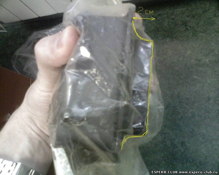

viyДата: Понедельник, 01.Ноя.2010, 11:10:39 | Сообщение # 114
Сообщений: 482
про заднюю я знал ещё давно, что она потихоньку рвётся - её решил наконец-то не в обиду того, что потратил время и приехал заменить.
А ложная тревога появилась на правой!
Летом увидал, что порвана и заменил на новую.
А недавно увидал картину - буд-то она вылазит на 2 см и вот вот вырвет её.
Оказалось, что у резиновой части между рёбрами есть облой тонкий - выглядит как перепонки ( резиновые, образуются в результате отливки, технологические и у всех этот облой разный, в идеале его вообще не должно быть, мне просто из такой партии отливки попалась ).
И этот облой так технично вытянулся, что окутал сверху выступающую на 2 см алюминевую часть, возникло ощущение, что опора вылазит и рвётся.
На яме снизу было видно, что опора на месте, и тогда сверху, что б дурно не казалось, мне этот облой отрезали и доказали, что опора на месте и никуда не вылазит.
На фото я жёлтым цветом указал, как примерно тонкий резиновый слой ( облой ) окутал мою подушку.
Так эфектно, что да же в сервисе поверили, что уж говорить обо мне любителе.
Прикрепления: 0666929.jpg (43.2 Kb)
Сообщение отредактировал viy - Понедельник, 01.Ноя.2010, 11:27:29
Я тоже эту картину наблюдал, когда глянул туда через несколько дней после замены. Тож чуть сердце не ёкнуло... biggrin
