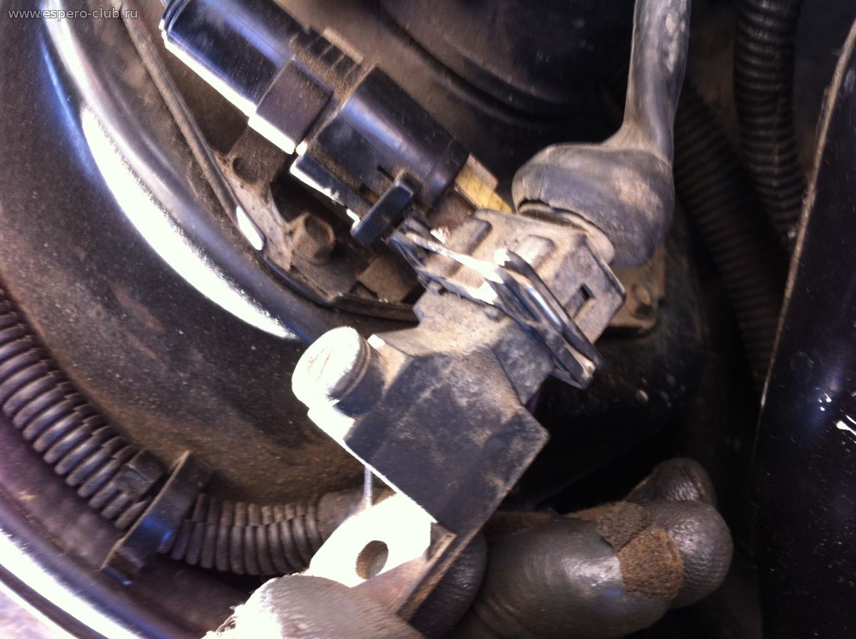

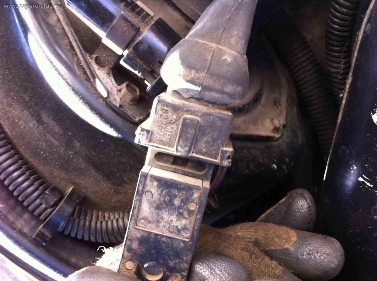

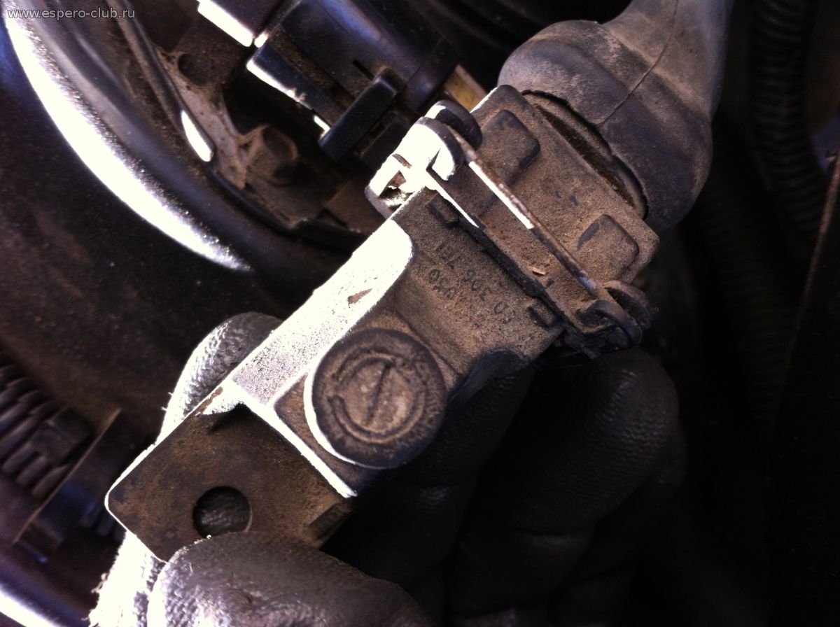

С трамблером вроде все норм. Что такое УОЗ??? СО корректор это вот эта штука на фото? Как его правильно регулироать?
Добавлено (30.Июл.2014, 13:25:26)
И как собственно определить форсунка ли это? И какая именно не держит давление?

serjikДата: Среда, 30.Июл.2014, 13:40:42 | Сообщение # 7
Сообщений: 832
Да это регулятор СО УОЗ-угол опережения зажигания

YriyДата: Среда, 30.Июл.2014, 13:51:51 | Сообщение # 9
Vampire3105, СО - это газоанализатор в трубу.
А УОЗ - стробоскопом biggrin
