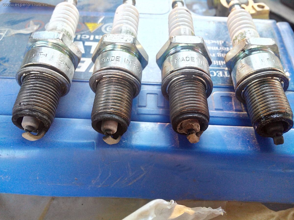

SherwoodДата: Пятница, 12.Сен.2014, 21:14:10 | Сообщение # 6
Сообщений: 18
Вот такие свечки были, в порядке расположения цилиндров. На третью свечу не обращайте внимание, это я местами менял 3-ю и 4-ю, третья была такая же как 1-я и 2-я. А вот четвертую сами видите. Компрессия везде по 12, в четвертом 11.

kostroma21Дата: Пятница, 12.Сен.2014, 21:23:00 | Сообщение # 7
Разброс по компрессии не большой...скорей всего с поршневой всё в порядке.Перебоев в работе двига не замечал?Высоковольтники в порядке?Посмотри крышку трамблёра,конкретней по 4му цилиндру.Возможно пропуск искры на этом цилиндре.А могет и сама свеча хлам.Для начала свечки поменяй и посмотри чо дальше будет.

sensei007Дата: Пятница, 12.Сен.2014, 23:48:10 | Сообщение # 8
Сообщений: 1090
Провод высоковольтный проверь
SherwoodДата: Понедельник, 15.Сен.2014, 00:47:07 | Сообщение # 9
Сообщений: 18
kostroma21, провода ВВ новые, свечи тоже. До замены подтраивала, поменял все это, четко отработал движек несколько дней и опять начал подтраивать, но так, самую малость. Я вот думаю, а может клапан на 4-м цилиндре подгореть? И как трамблер проверить?

YriyДата: Понедельник, 15.Сен.2014, 06:53:42 | Сообщение # 10
Sherwood, Крышку трамблера проверь.
kostroma21Дата: Понедельник, 15.Сен.2014, 08:52:02 | Сообщение # 11
Как ты это себе представляеш?...если уж прогорел то смена свечей и высоковольтников проблему не исправят даже на несколько дней.Думаеш новая свечка какимто образом дырку заткнула? biggrin
Добавлено (15.Сен.2014, 08:52:02)
Юра дело говорит...может на контакте 4го цилиндра "мостик" нарос...крышку иногда чистить надо.
