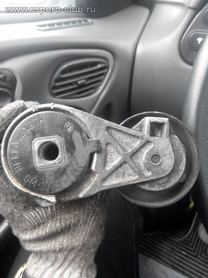

cereg92Дата: Суббота, 28.Июн.2014, 13:58:59 | Сообщение # 5
Сообщений: 9
Когда надавливаешь вниз, то на передней крышке выступ и он цепляется за корпус и тогда пружину мы закручиваем в другую строну и ослабляем ремень, так?
Так вот слетает у меня этот выступ(пытался забить не получилось) Может сваркой прихватить.
С подшипником все нормально)
Прикрепления: 9183534.jpg (111.3 Kb)

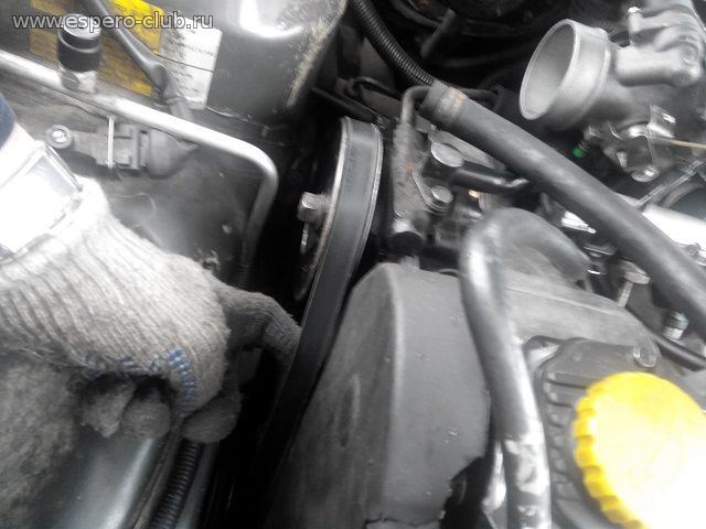

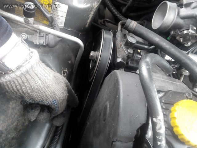

cereg92Дата: Суббота, 28.Июн.2014, 20:55:55 | Сообщение # 6
Сообщений: 9
Вот,кстати, как стоит ремень 1150. Не очень(
Добавлено (28.Июн.2014, 20:55:55)
Итог за сегодня: ремень 1130 в принципе можно эксплуатировать, ничего не проскальзывает, НО очень сильная натяжка, двигателю тяжело, осчобенно при повороте руля. Холостые плавают.
Наверное лучший выход-это ролик ставить и родной ремень, как временная замена 1130(1140 не прробовал, но интуиция подсказывает, что будет норм) вполне можно ставить))
