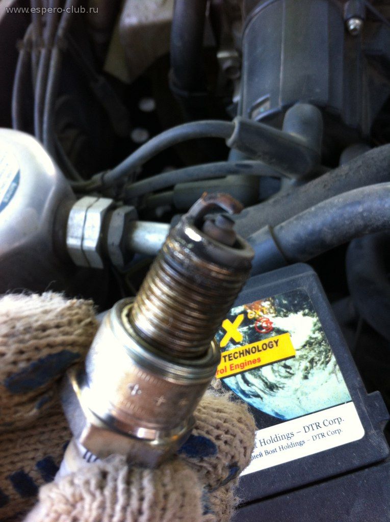

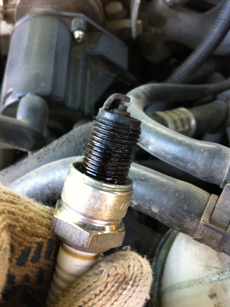

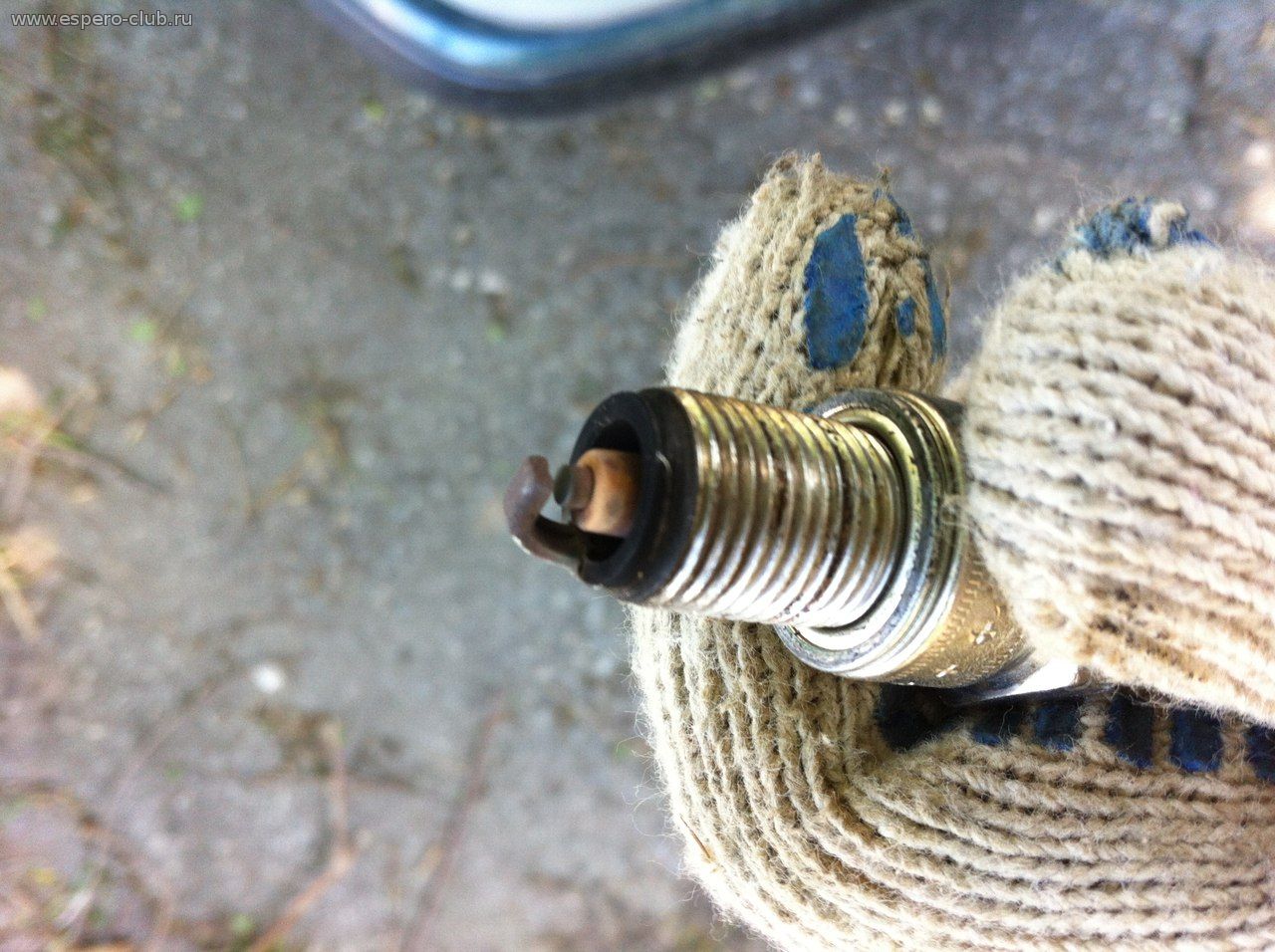

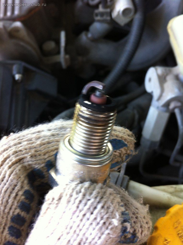

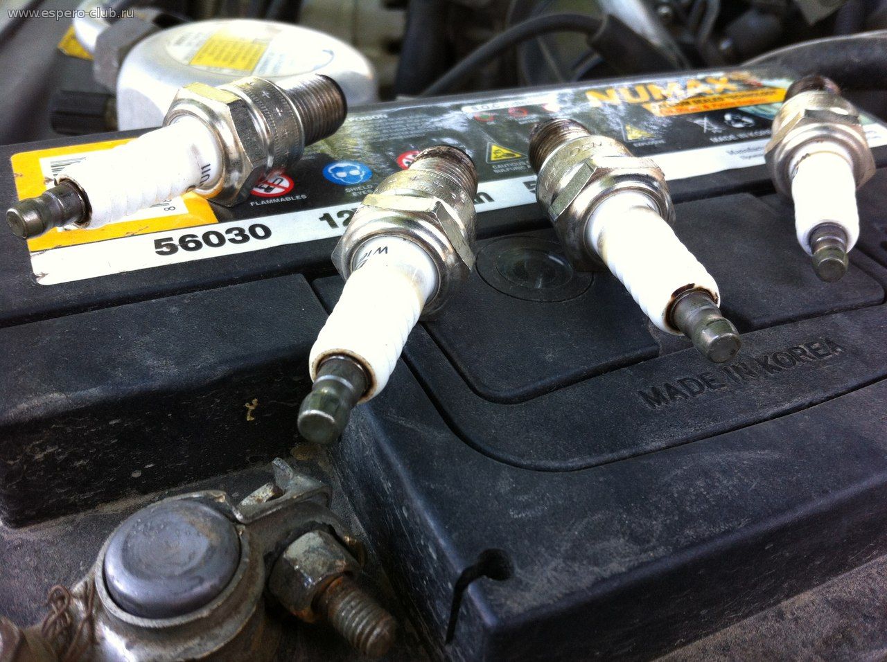

Привет всем. В общем тут такое дело, вчера выхожу с работы, завожу машину, а она как трактор, всю трясет и тыр-тыр-тыр... Полез под капот вроде нормально все внешне на первый взгляд. Заглушил, завел нормально все, смотрю сзади дымок прет сизый (как будто масло жрет), я в ауте, ну делать нечего, дал газку перестал идти и троить тоже. Потом выходя из ТЦ завожу, такая же история, потом дома с утра сегодня завел, опять дергаться стала, газку дал - норм. В общем сейчас выкрутил свечи и ох... ох какие свечи... На фотографиях видно что свечи из 1 и 2 цилиндра вроде еще более менее, на 3 вообще налет, а 4 вся в масле а на головках пробои(фото по порядку). Свечи менял в марте. Пробегали они что то около 5-6 тыс. км. Вечером поеду в "сервис" мерить компрессию, интересно как движок себя чувствует. Масло особо не жрет, но подливаю ибо снизу прокладка поддона подкапывает. Дымит только при заводке, как бы выплевывает клубок серого дыма и норм (то ли маслосъемные, то ли форсунка сопливит какая то). В общем в чем может быть прикол? Готовить мне себя к капиталке или новому движку, или проблема решается путем нехитрых манипуляций?

Как вариант маслосъёмные колпачки.
SaltLakeДата: Четверг, 05.Июн.2014, 19:14:29 | Сообщение # 3
Сообщений: 17
Масло на свечной резьбе, дым при запуске и после длительной работы на х.х. это, обычно, признаки текущих маслосъемных колпачков.
