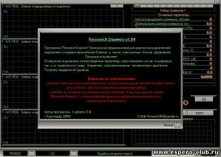

answer1Дата: Воскресенье, 06.Апр.2014, 21:57:00 | Сообщение # 6
Сообщений: 270
tetenyev, надо смотреть по компьютеру, но DaewooResearch должна читать, и смотреть показания в реальном времени, прога это может, насчет цифр не знаю, лямбды нет, по RCO 0.5-0.6V , также наверное и лямбда покажет.

answer1Дата: Четверг, 10.Апр.2014, 18:14:13 | Сообщение # 10
Сообщений: 270
tetenyev, сказал же.
Прикрепления: 4482487.jpg (33.6 Kb)
tetenyevДата: Пятница, 11.Апр.2014, 20:31:55 | Сообщение # 11
Сообщений: 4
Прикрепления: 4482487.jpg(34Kb)
программу скачал. пока не можем подобрать штекер к компьютеру, не подходит. будем искать

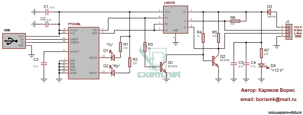

answer1Дата: Суббота, 12.Апр.2014, 20:54:01 | Сообщение # 12
Сообщений: 270
Лучше всего, если на компьютере есть COM-порт (старые), если нет, то нужен переходник USB-COM или K-line адаптер, но с ними могут быть сложности,
