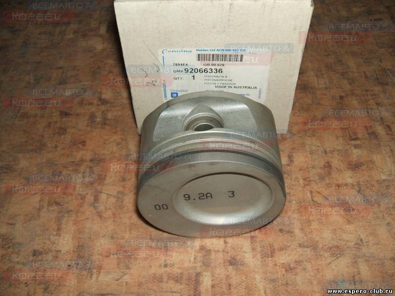

Alex_StavropolДата: Среда, 19.Мар.2014, 11:34:51 | Сообщение # 3
Сообщений: 123
А у тебя с проточками? у меня примерно такие
Прикрепления: 8787480.jpg (60.9 Kb)
Сообщение отредактировал Alex_Stavropol - Среда, 19.Мар.2014, 11:38:26
YriyДата: Среда, 19.Мар.2014, 11:44:37 | Сообщение # 4
Alex_Stavropol, овал по всему диаметру, а не смещен как у тебя.
Alex_StavropolДата: Среда, 19.Мар.2014, 11:53:24 | Сообщение # 5
Сообщений: 123
да я вот сейчас и не могу точно вспомнить, смещена лунка или по центру. В тот момент главное для меня было, что нет цековок под клапана.
Max_EQДата: Среда, 19.Мар.2014, 11:58:04 | Сообщение # 6
Сообщений: 2889
Посмотри на разобранный двигатель:
http://www.drive2.ru/cars....9160356
Размер выточки сравни со своим и убедись, что твой поршень - не от С20LE.
КолянычДата: Среда, 19.Мар.2014, 12:03:29 | Сообщение # 7
Сообщений: 967
Max_EQ, +1!
На фото поршня от C20NE, я себе такие поставил когда двиг капиталил!!! biggrin
ЗЫ:На Опелях восьмиклапанниках клапана не гнёт!

Alex_StavropolДата: Среда, 19.Мар.2014, 12:47:31 | Сообщение # 8
Сообщений: 123
Max_EQ, У меня такие же как на фото на драйве. Это родные?
Max_EQДата: Среда, 19.Мар.2014, 14:36:26 | Сообщение # 9
Сообщений: 2889
Это я один чего-то не понимаю, или мне кажется? wacko
Ты приложил фотку со словами
Я тебе показал, какие должны быть, и тебе ответили, что то, что на фото - от C20NE, а не С20LE: другая степень сжатия за счет выборки большего размера в поршне(последнее - от меня). У поршня от С20NE выточка размером 30х5(примерно).
Фото на драйве - родные.
Вот фото в коробке:
http://www.migweb.co.uk/forums....2205595
Сообщение отредактировал Max_EQ - Среда, 19.Мар.2014, 14:39:15
Alex_StavropolДата: Среда, 19.Мар.2014, 14:49:50 | Сообщение # 10
Сообщений: 123
Словом примерно, я хотел сказать, что так же как на фотке, у меня выемка смещена относительно центра. А фотка сама - первая попавшаяся на яндекс картинках))
Вообщем, извиняйте за заблуждение, не будем принимать во внимание выложенную мной фотку.
У меня получается стоят родные поршни. Да и не зачем их было по логике кому-то менять, потому что блок не точеный. Но тогда остается вопрос, почему поршня уперлись в клапана....?
