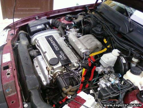

korneyДата: Пятница, 01.Июн.2012, 07:22:54 | Сообщение # 96
Сообщений: 20
такой))))а у меня нет никаких тройников.есть две трубки и обе подключены в пускной коллектор вот которая красная на ресунке она хрен пойми от куда идет и почему то ее всасывает в саму в себя...

YriyДата: Пятница, 01.Июн.2012, 07:35:20 | Сообщение # 97
korney, Да нормально все. Ты только пиши по-по медленнее. А то-(ее всасывает в саму в себя). Немножко непонятно.

korney, В пылесосе не шланг, а руку засасывает. surprised Пиши поподробнее. У тебя болтается трубка и в неё сосет воздух. Так.И ты не знаешь куда её подсоединить. Может на управление заслонками на обдув стекла. Попробуй включи вентилятор печки и покрути ручку управления воздуха. Куда дует. Изменяется или нет подача воздуха. и еще эта трубка может соскочила с блока дроссельной заслонки.

Скорей всего она соскочила с чегото...ДАД или управления заслонками обдува.А сама трубка сидит на колекторе.В колекторе резряжение и воздух через эту трубку засасывается в колектор.Не контролируемое поступление воздуха чревато скачками оборотов на хх

аааааааааааааааааа wacko да как бы объяснить)))))на картинке трубки как у меня-я нарисовал красным а вот красная трубка с черными черточками всегда плоская(такое ощущение что ее засасывает в саму в себя) трубочка маленькая по деаметру,прозрачная)))и она идет от вппускного коллектора куда то под радиатор....

Трубка идет на бачёк абсорбера (сбор паров топлива и последующий отвод в бак) находится под левым передним крылом (бачек пластиковый, хотя его могли заглушить и вообще убрать).
