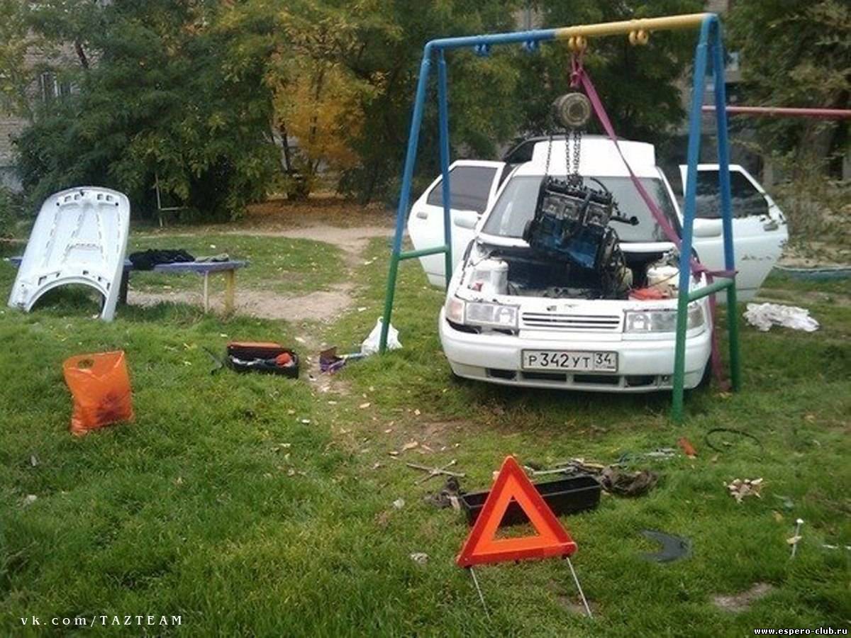

AbsoluteДата: Суббота, 22.Мар.2014, 23:55:56 | Сообщение # 12
Сообщений: 1190
Цитата boriSS ()
Замена производилась во дворе своими руками и с помощью друзей, которые вытаскивали старый и всовывали новый дрыгатель,
Прикрепления: 2786793.jpg (253.1 Kb)
+7922181пять1пять2
boriSSДата: Воскресенье, 23.Мар.2014, 21:30:40 | Сообщение # 13
Сообщений: 16
surprised , я в шоке, но такой сине-желтой приблуды в нашем дворе не было, 4 дюжих парней на брусе вытягивали ДВС
