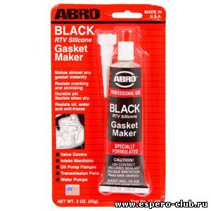

GIZДата: Среда, 30.Окт.2013, 10:02:05 | Сообщение # 8
Кстати герметики абро х.з. чьего производства и они же с флагом США на упаковке существеенно отличаются по качеству.
Лучше естественно с флагом США в левом нижнем углу.
