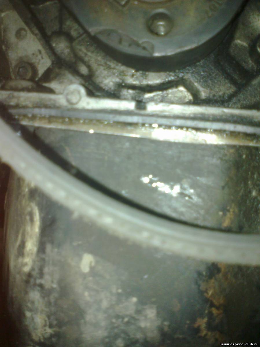

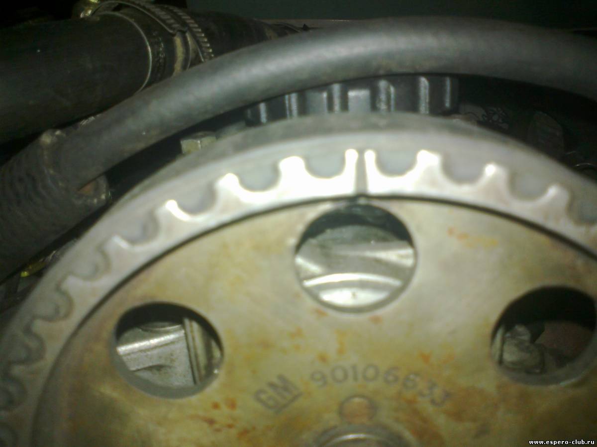

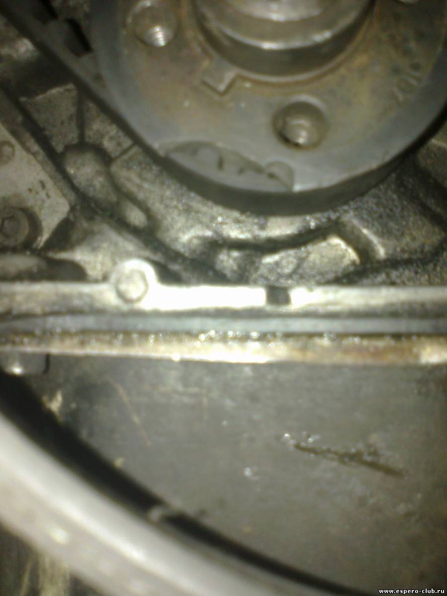

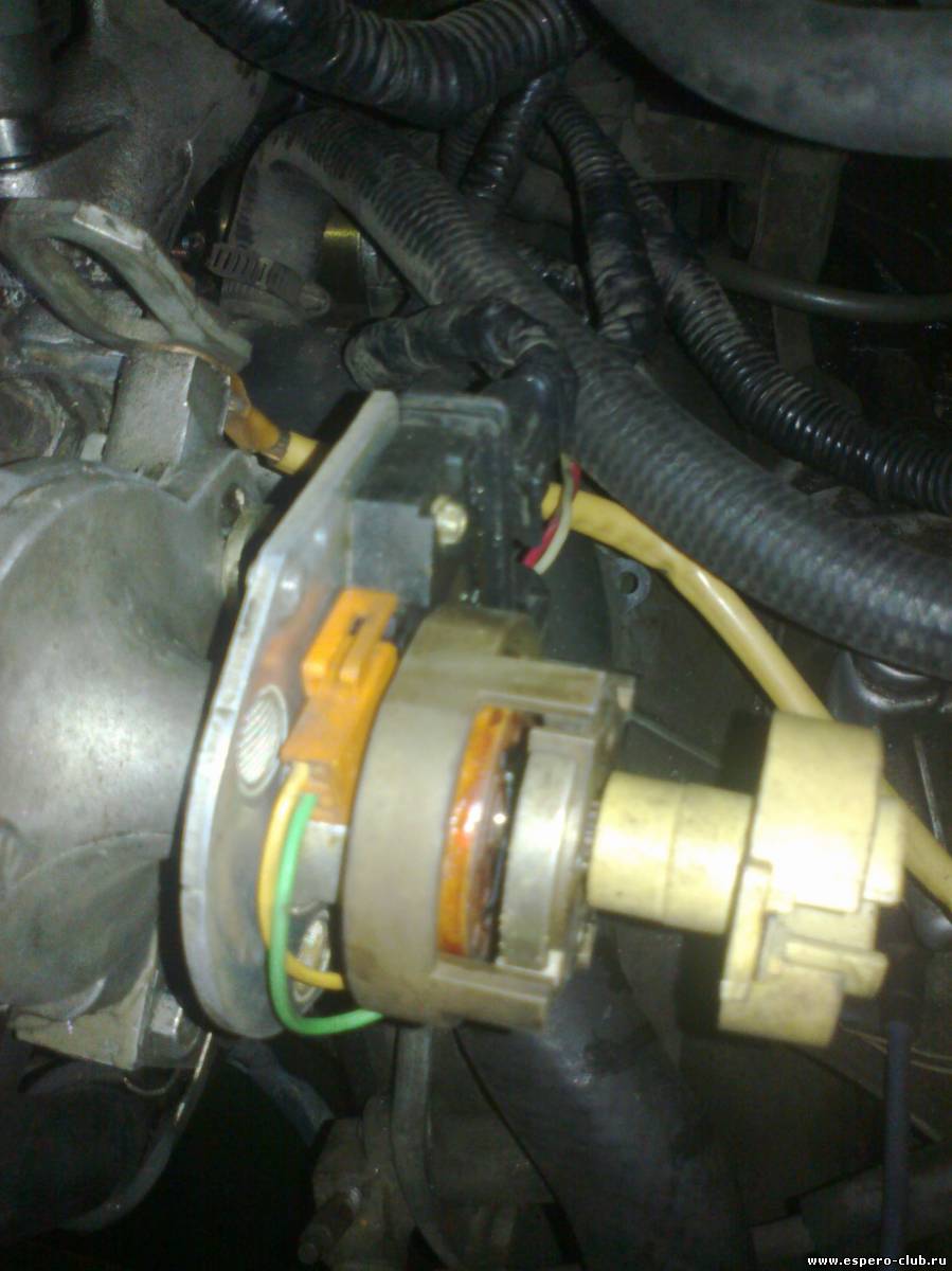

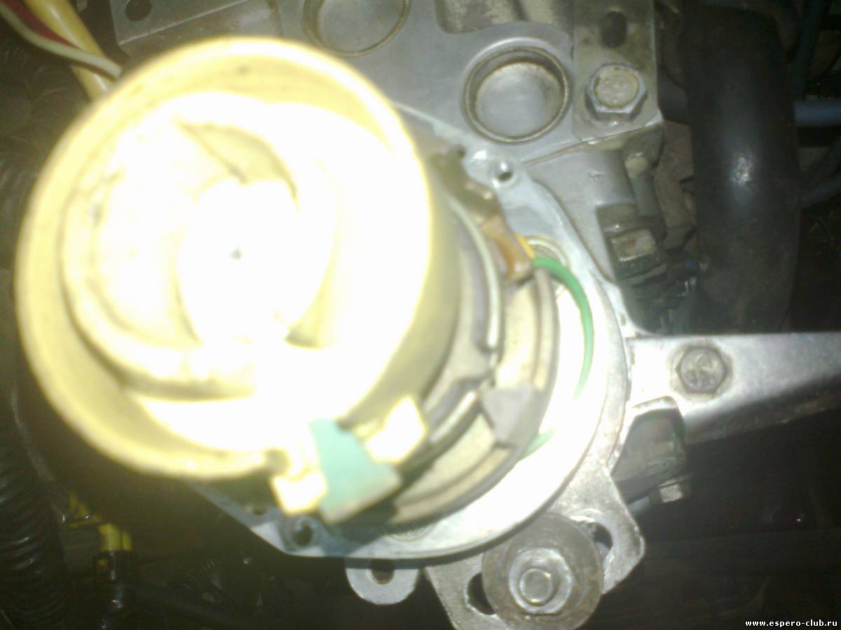

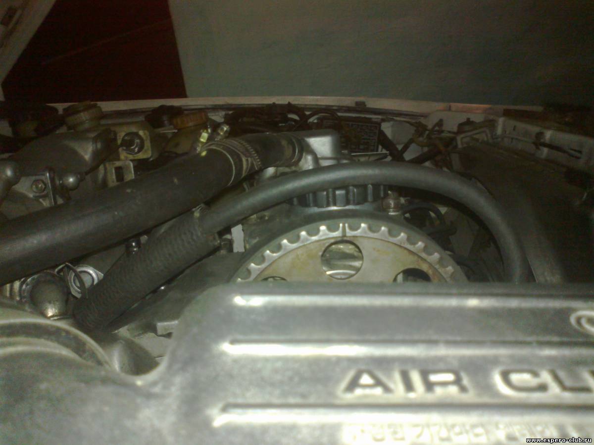

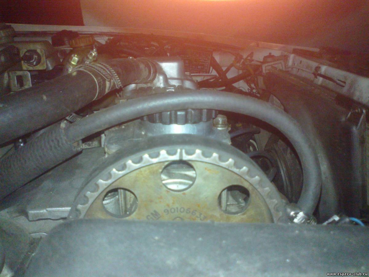

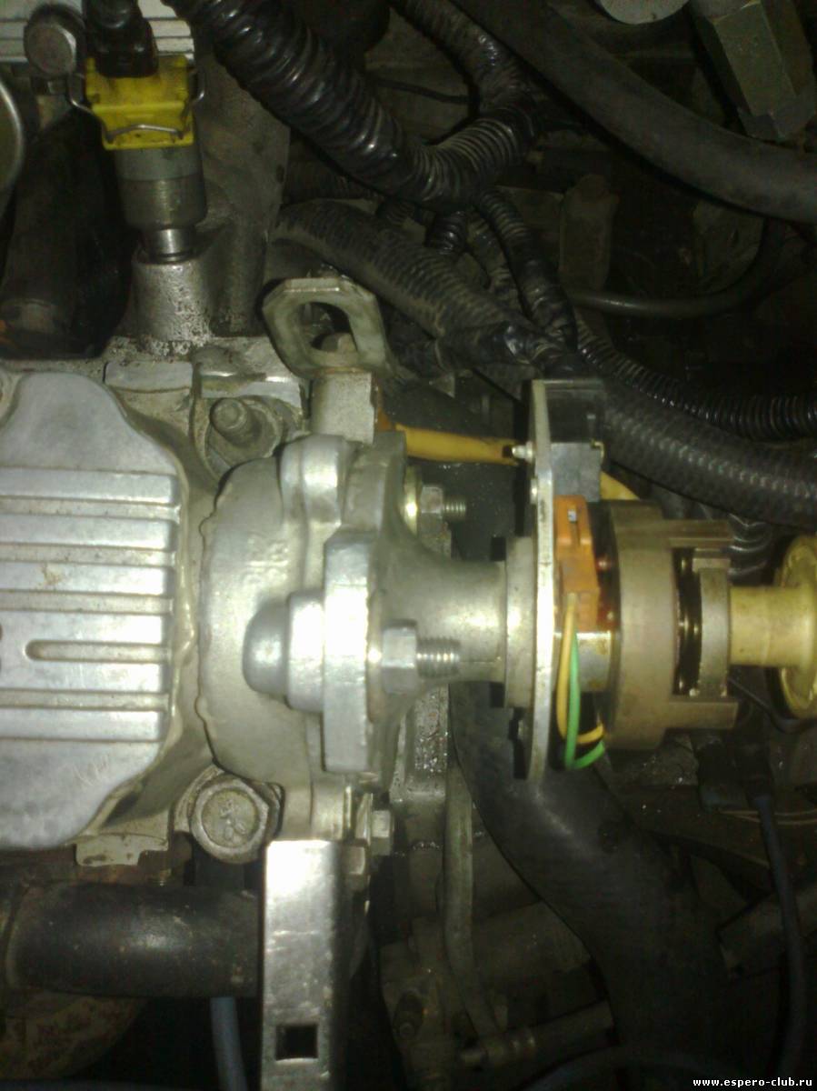

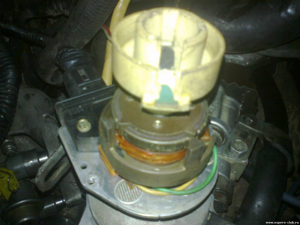

вот и у меня трамблёр стоит на позднем положении иначе стучат пальцы. мне интересна одна деталь если ставить трамблёр по середине как пишут на форумах то магниты в нем не сходятся. а для того чтобы сошлись приходится его сдвигать на много позже. как правильно он должен стоять? сфотографировал все метки как у меня стоит.правда у меня нет защиты ремня, брал машину уже без нее. поэтому головку выставляю по самодельной метки оставшейся видать от одного из старых владельцев. извините за качество фото.

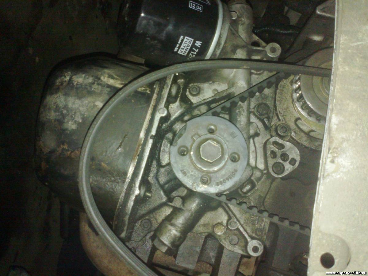

вот еще

danto, Кто ж тебе шкив отломал? wink
Может трамблер другой попробовать? Вдруг прежний хозяин магниты снимал и приклеил их потом не так....
dantoДата: Суббота, 28.Дек.2013, 20:38:14 | Сообщение # 21
Сообщений: 261
разбирал смотрел трамблер, как я понял что они там по другому не встанут. также проверил на люфт, тоже все хорошо не болтаются. я вот грешу на то что метка на головки не правильно отмечена. как проверить что два клапана на первом цилиндре закрыты при ВМТ на первом цилиндре?

YriyДата: Суббота, 28.Дек.2013, 22:59:11 | Сообщение # 22
danto, заткни отверстие свечное бумажной пробкой и прокручивай двигатель. Как будет бах - клапана закрыты и поршень в ВМТ.
vovannetДата: Воскресенье, 29.Дек.2013, 10:25:55 | Сообщение # 23
Сообщений: 217
Могу сказать почему у меня трамблер был выкручен, а машина нифига не ехала. в моем случае был разбит паз шпонки на колевале. Врезультате имелся небольшой люфт, который и сказывался на зажигании. Вот поэтому я и не мог выставить зажигание, и нашелся ответ почему "гуляет" зажигание. У меня до этого, машина могла ехать бодрее, то тупее. как только эту проблему устранили, двигло заработало ровно и машина ускоряется интенсивно.
