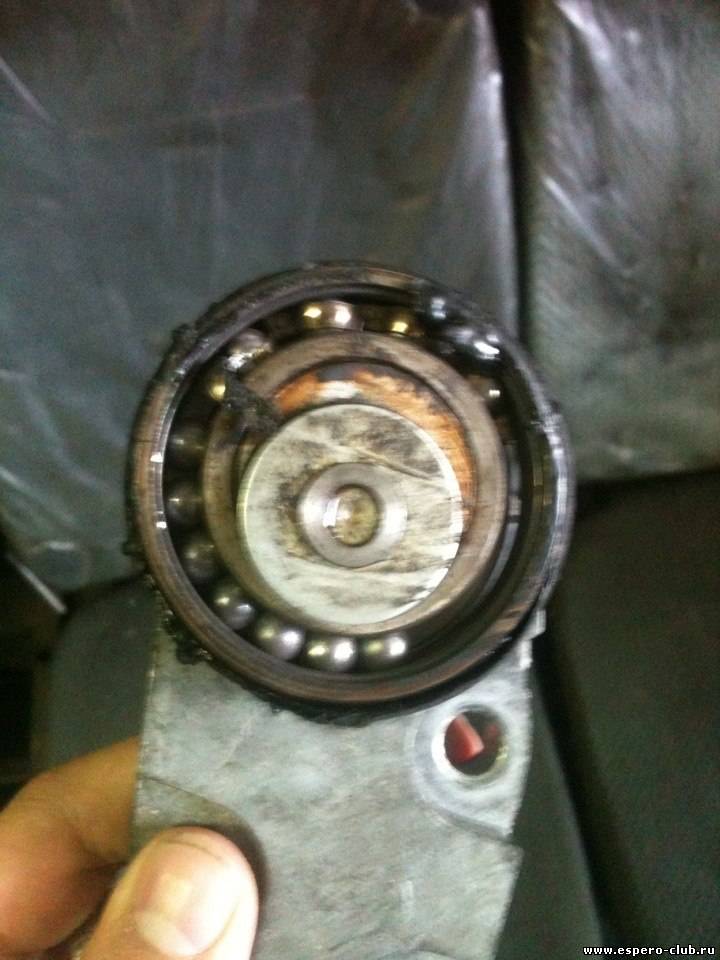

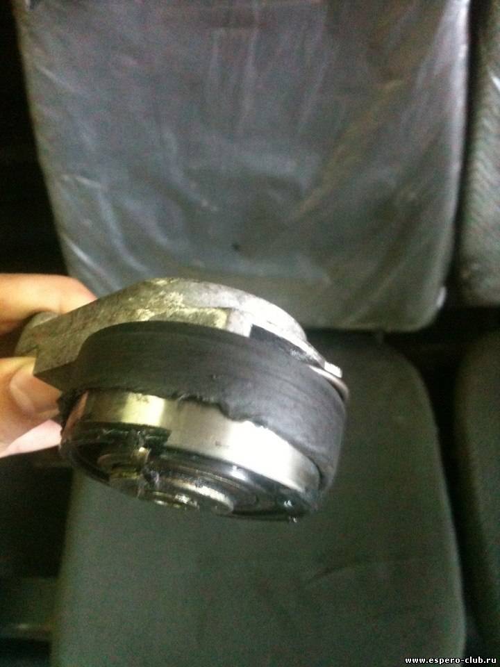

доброго времени суток. начну с пред истории купил эсю чуть меньше года назад мой 1 авто купил прямо скажем в плохом состоянии внешне вроде нечего была но штукатурка за зиму осыпалась и все болячки вылезли в техническом плане за 10 месяцев поменял кучу всего выхлопную полностью, сцепление, топливную полностью, задние барабаны, помпу и много еще чего помелочи примерно на 70т.р. так как делал все в сервисе короче геморой каждый месяц что то надо делать.
Так вот позавчера засвистел ремень, а вчера когда ехал в сервиса буквально 3 км не доехал порвался ремень. в общем на сервисе отдал 8600 за замену ремня и роликов (2000 ремень 3040 ролики и работа 3600) там же сказали что клапана погнуло процентов на 90% т.к. 16 клапанная, но чудо не совершилось cry , когда он мне показал ролик я аж ахнул фото прикладываю как он вообще крутился загадка... полный ремонт будет стоить еще минимум 30тр в связи с этим подскажите что с ней делать уж очень много она берет из бюджета. дайте совет пожалуйста как быть? cry

ТепловозикДата: Вторник, 10.Сен.2013, 12:06:27 | Сообщение # 4
Я вот тоже не понял. Зачем менять ремни и ролик, если клапана загнуло? Еще и по меткам выставили наверное? smile
AmachiДата: Вторник, 10.Сен.2013, 13:03:42 | Сообщение # 5
Сообщений: 27
так точно... я тоже удивился. спрашивал а так нельзя проверить загнуты или нет ? на что мне ответили надо ставить и тогда толшько видно будет , я и подумал что им видней наверное.
